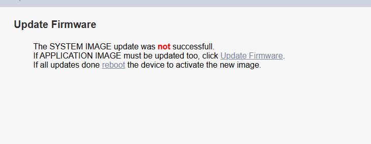

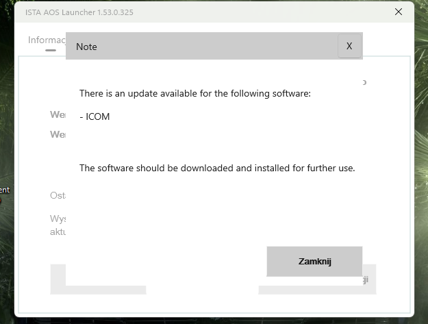

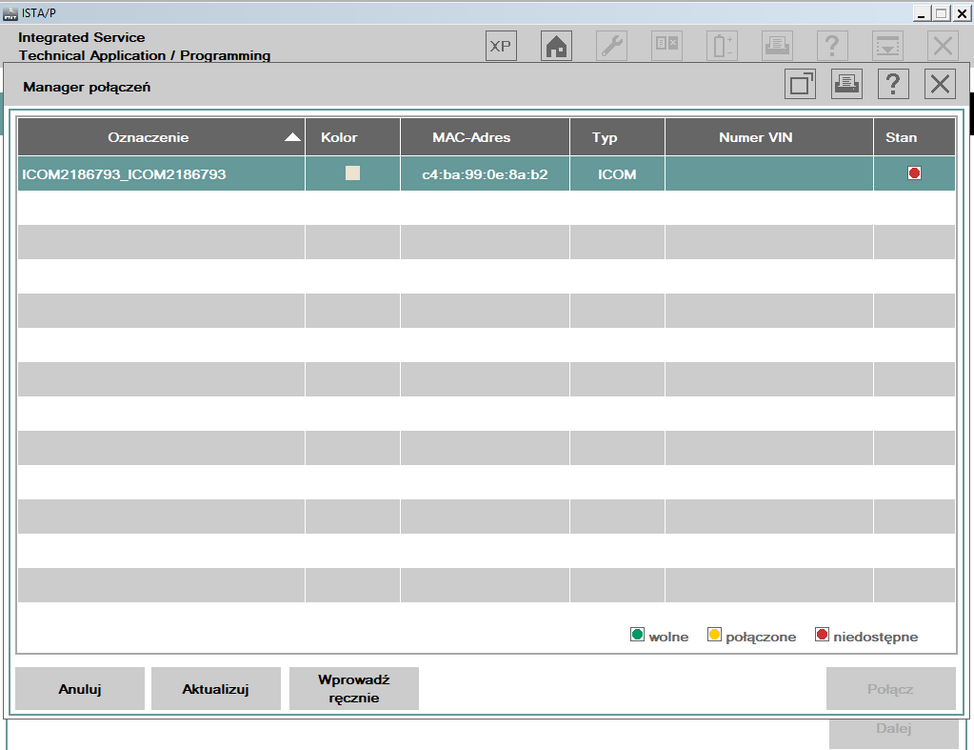

Witajcie, mam problem z aktualizacja MINI r60, posiadam dostęp do AOS, oryginalną głowicę Icom next ale mam pewien zgrzyt, Ista + działa bez zarzutu pomimo starego firmware ICOMA 01.25.10 - wczoraj aktualizowałem X1 i wszystko hulało, później zainstalowałem ISTA P w celu aktualizacji w/w mini ale ISTA P chociaż wykrywa icoma to wyświetla się czerwona kropka
nie mogę zaktualizaować głowicy z powodu błędu, ma ktoś jakieś pomysły jak ogarnąć temat?

jezeli ICOM to oryginal, to sciagnij firmware z AOS, zainstaluj (plik .exe) i uaktualnij icoma z poziomu Isty ( nie IstyP)
