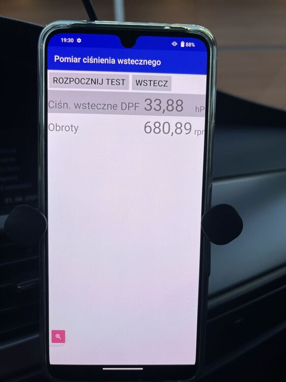

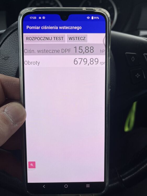

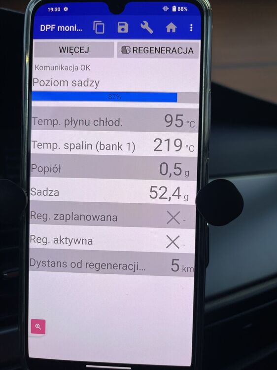

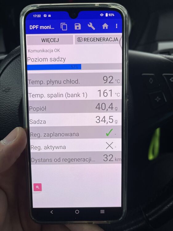

Teraz po miesiącu jak odebrałem auto od mechanika mam problem z dpf. ECU nie chce wypalać dpf, w aplikacji bimmertool włączam regeneracje i auto maksymalnie dobija do 530 stopni i przerywa regeneracje i tak cały czas. Sprawdziłem ciśnienie wsteczne na biegu jałowym i przed mechanikiem miałem 15,88 teraz miałem prawie 60 i udało się zbić do 33.88, lecz filtr jest nadal zapchany.
Zauważyłem też że przed oddaniem auta do mechanika poziom popiołu wynosił 40.8g i ciśnienie wsteczne było na poziomie 15.88 hpa, po odbiorze mam teraz 0.5g a ciśnienie wsteczne przed próba regeneracji 58hpa a po nieudanej próbie udało się trochę zejść na 33.88hpa. Dwa pierwsze zdjęcia są zrobione przed oddaniem auta do mechanika a dwa kolejne już po odebraniu auta.IMG_7954.jpegIMG_7953.jpegIMG_8573.jpegIMG_8572.jpeg

Witam. Jeśli mechanik nic nie robił z filtrem dpf to możliwe, że przy resecie serwisu olejowego zrobił też reset wymiany filtra i teraz stan to 0.5g.
Z tak dużym ciśnieniem wstecznym to już pozostaje czyszczenie dpf o ile wszystkie czujniki podają prawidłowe dane.
Ciśnienie przed dpf na zgaszonym i odpalonym jest prawidłowe?
Czujnik ciśnienia wstecznego pokazuje 0.0 na zgaszonym?
Teraz gdy ciśnienie wsteczne na jałowym jest powyżej 30hpa, a podczas testu przy 2 tys obr pewnie podchodzi pod 200hpa to nawet nie chce myśleć jakie jest podczas jazdy i pewnie dlatego przerywa wypalanie.
Mimo wszystko raczej czeka Cię demontaż i czyszczenie.

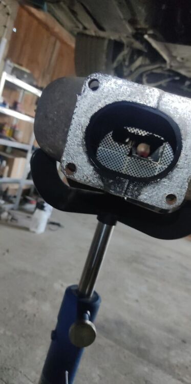

Masz dpf pod autem? Do czujnika prowadzi jedna rurka? Jeśli tak to rozepnij dpf na wejściu i sprawdź ciśnienie no i w sumie wtedy też zabaczysz go fizycznie jak wygląda.

nowy czujnik temperatury spalin (przez ten czujnik mechanik skasował popiół w aucie właśnie z 40g do 0g i zaczęły się problemy) nie zaadoptował samego czujnika tylko zrobił reset dpf.

Mam bardzo podobny problem z e60 530D
Od paru miesięcy jeżdżę z błędem dwóch świec żarowych i myślałem że ich błąd blokuje regenerację DPF,
ponieważ regeneracja była zawsze zaplanowana, ale nigdy aktywna, a poziom sadzy 57% i nie rośnie.
Do dziś.
Zauważyłem dym na światach, odpaliłem aplikację i ku zaskoczeniu regeneracja jest aktywna.
Przejechałem 20-30km monitorując poziom sadzy, ale nie spadł ani 1%.
Temperatura płynu prawidłowa, paliwo jest, prędkość była odpowiednia.
Czujnik ciśnienia wstecznego pokazuje 0-8hPa, nie zauważyłem więcej.
Jak mogę zdiagnozować co boli ten samochód? Czy to wina świec że procedura nie obniża poziomu sadzy?

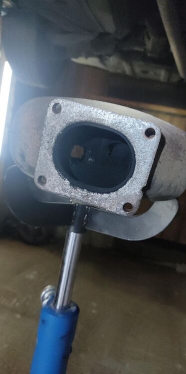

Kiedyś zaglądałem do DPF to wygląda tak (nasi tu byli):
wywalic i po problemie mialem tak w e91

Ja wyprałem dpf, który właśnie przez błąd mechanika, zresetował dpf bez jego prania a to dawało błędne dane do sterownika silnika i blokowało jego regeneracje.
Także dpf wyprany

U Ciebie widać że nasi byli i ktoś zrobił dziurę w dpf ale zapomniał go wykodowac.
