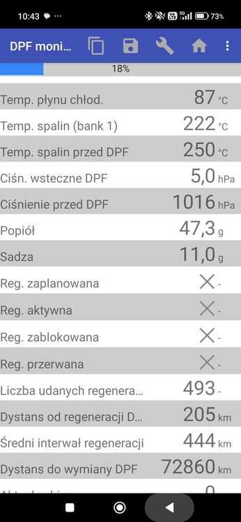

Po czyszczeniu DPF -u i zarejestrowaniu jako nowy przez autoryzowany serwis ASO cały czas w aplikacji widnieją wartości które były przed czyszczeniem. Czy można coś z tym zrobić?
Miał ktoś coś takiego?
Pytanie czy serwis zrobił reset adaptacji DPF? Nie możesz tego zrobić w Bimmer-Tool?
Tak dokładnie, serwis ASO zrobił jest na to wpis na serwerze ASO i mam fakturę a w aplikacji pokazuje jak było przed.
Mogę go zrobić w aplikacji, bo nie wiem czy coś nie namieszam?
Jeszcze nie robiłem.

Witam.
Dzisiaj byłem w serwisie i okazało się że nie zrobili resetowania DPF. Teraz jest wszystko Ok.
