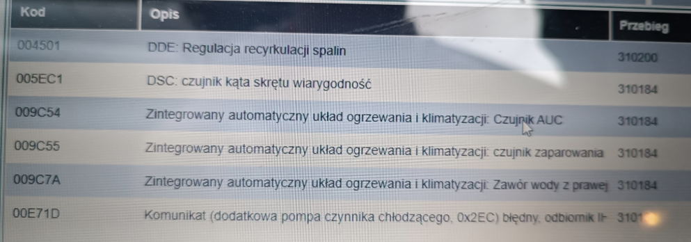

Witam,
Posiadam E60 530D 218KM od 3 lat i od zawsze miałem te błędy, które po skasowaniu od razu powracały.
Nie zauważyłem, że za ich przyczyną coś nie działa więc do nich nie zaglądałem - aż do teraz.
9C54 - zintegrowany automatyczny układ ogrzewania i klimatyzacji: Czujnik AUC
9C55 - zintegrowany automatyczny układ ogrzewania i klimatyzacji: czujnik zaparowania szyby
9C7A - zintegrowany automatyczny układ ogrzewania i klimatyzacji: zawór wody z prawej strony, sygnał lub wartość poniżej progu
E71D - Komunikat (dodatkowa pompa czynnika chłodzącego, 0x2EC błędny, odbiornik zintegrowany automatyczny system ogrzewania / klimatyzacji, nadajnik dodatkowego ogrzewania.
Wymieniłem zawór o którym mówi 9C7A (co prawda na zamiennik NTY) ale wciąż ten sam błąd.
Wymieniłem AUC 3 razy na różne sztuki które pozyskałem ze złomów i również na każdym czujniku te same błędy.
Wymieniałem również czujnik od zaparowania pod lusterkiem, ale tylko raz i chyba przyszedł mi uszkodzony bo nie miał rezystancji.

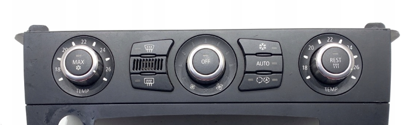

Wymieniłem cały panel z tunelu środkowego sterujący klimatyzacją, bo tak mi podpowiedział mechanik, lecz dalej bez rezultatów.
Zakupiłem też dodatkową pompę od webasta (też NTY), ale jeszcze nie wymieniałem, bo nie wiem czy jest sens.
Może ktoś z was spotkał się z czymś takim i da mi podpowiedź, w którą stronę ruszyć.
Temat nie pilny, bo nie przeszkadza to w normalnym użytkowaniu.
Może panel klimatyzacji jest uszkodzony? Spróbuj podmienić panel klimatyzacji, bo z tego co wiem on za to odpowiada.
Jeśli chodzi o ten panel, to go wymieniałem (co jak pisałem polecił mi mechanik).
Ale bez rezultatów.
Chyba że jest jeszcze coś innego.

Wymiana elektro zaworu i wymiana modułu IHKA(panelu klimatyzacji) tez nic nie dala. Klapy wszystkie chodzą i nie moge sie pozbyc stałego grzania na szybe czołowa.

Czujnik AUC - to czujnik jakosci powietrza w aucie, przewaznie wbudowany w panel IHKA.
