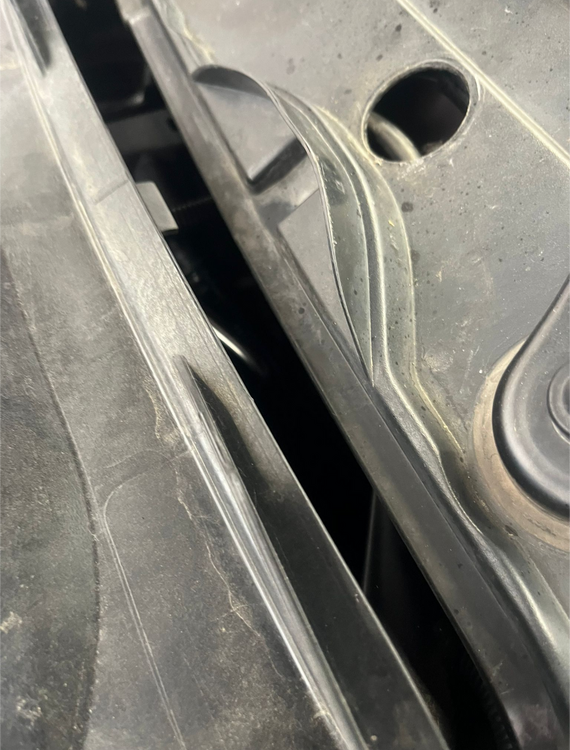

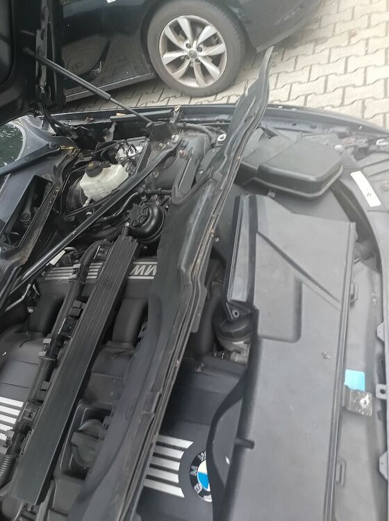

[E90]Brakującą uszczelka między podszybie a wkładałem z filtrem kabinowym
Brakuje mi uszczelki między podszybiem a tym wkładem z filtrem, która jest pomiędzy

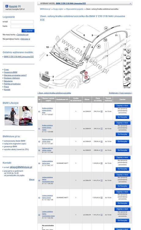

Czy to będzie ta? 7060565

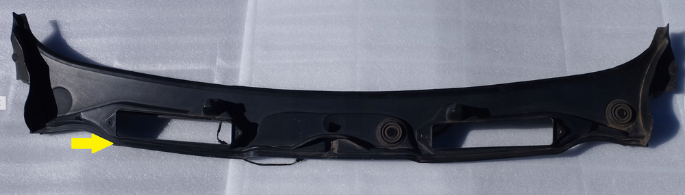

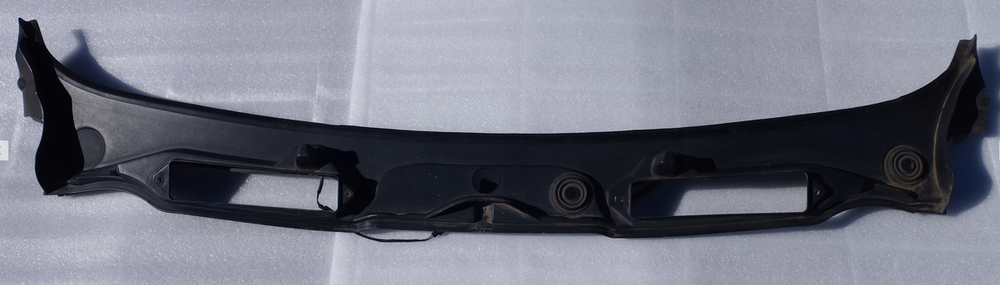

Podaj trochę więcej info model, rok, oraz bardziej ogólne zdjęcie gdzie to jest , bo po takimi zdjęciu ciężko cokolwiek wywnioskować. Ale wydaje mi sie że chodzi Ci o tą część 7133292

Podobno ma być uszczelka na dole tego plastikowego podszybia żeby nie latało. Tak to chyba będzie to.
E90 2005
Screenshot 2026-05-10 at 07-43-07 BMW 3 E90 E91 PODSZYBIE 7061964 Używany • Cena • Opinie - Allegro.png
Edytowane przez bl4d3pl

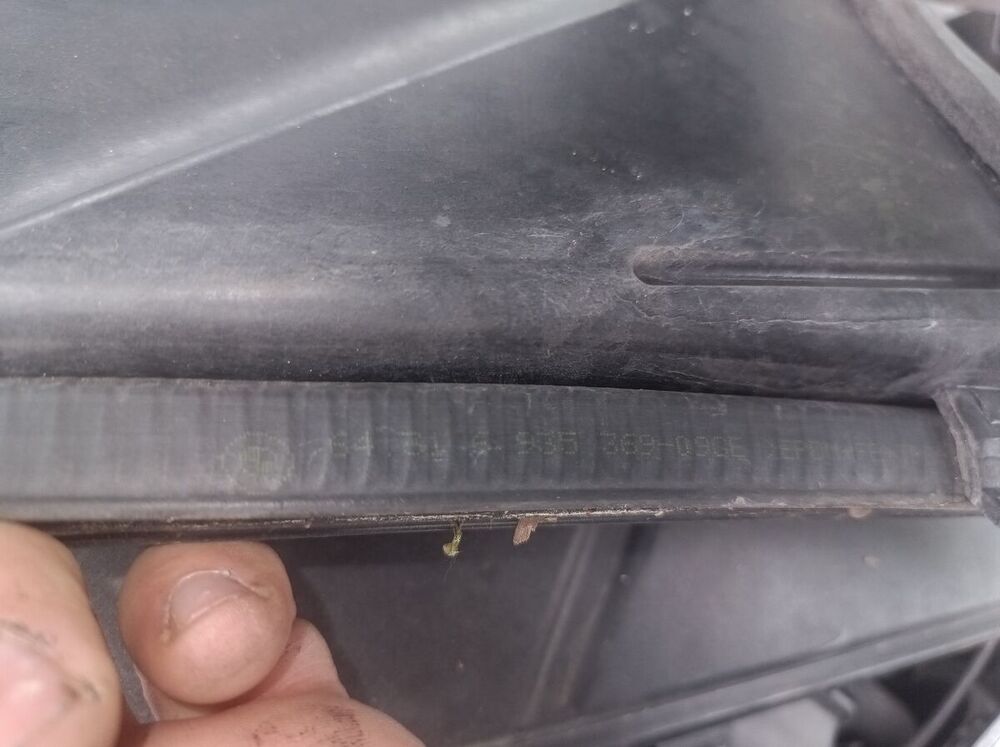

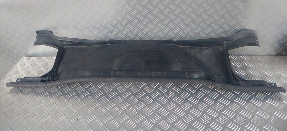

6935369 to będzie to bo chodziło Ci o połączenie tego plastiku z podstawą filtra ? Myślałem ze chodzi Ci o podszybie żeby połączyć z szybą.

Szczerze sam już zgłupiałem podobno w miejscu gdzie jest strzałka powinna być uszczelka

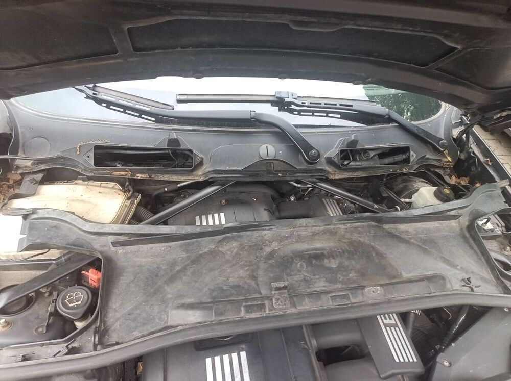

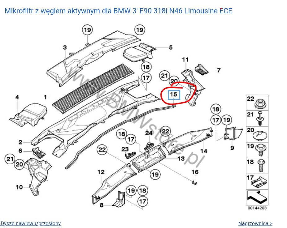

Ta uszczelka przychodzi na tą blende mocująca obudowe filtra powietrza i ta uszczelka "przynajmniej u mnie w e92 jest mocowana wlasnie do tej blendy ten plastik z podszybia wszodzi tak jak by w ta uszczelkę" nie wiem jak to jest dokladnie w e90 ale podejrzewamy ze podobnie. Później jak bede w domu zrobię lepsze zdjęcie jak to wygląda, na tym zdjęciu masz pokazane to ta górna uszczelka

@bl4d3pl To jest dokladnie ten numer uszczelki jesli chodzi Ci o ta uszczelke 😅 6935369 jest tam na zdjęciu ale słabo widoczny. Ta uszczelka łączy podszybie z tą blendą od filtra
Edytowane przez pinokio177
Dokładnie o to chodziło, dziękuję
