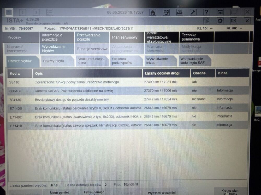

Błąd E71410 - co może być przyczyną, ewentualnie, czy powodem może być niedoładowany akumulator ze względu, że się tak wyrażę rzadką jazdę. Pytam dlatego, ponieważ zauważyłem, że od momentu podładowania akumulatora ładowarką Ctek błąd nie wystąpił od 500km. Z góry dziękuję za wszelkie sugestie i pomoc w diagnozie.
Edytowane przez Scott37
Niskie napięcie akumulatora może być przyczyną generowania wielu błędów, więc jeżeli po naładowaniu go i skasowaniu błędu jest cisza to pozostaje wg mnie oklepana diagnoza : jeździć-obserwować ze wskazaniem na jeździć. 😁
I gitara, pozdrawiam.
Dla Kolegów - przyczyną okazał się słaby akumulator.
