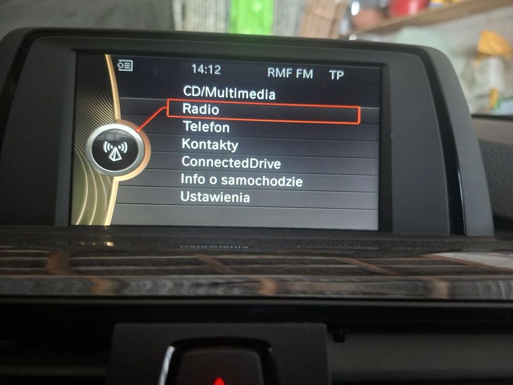

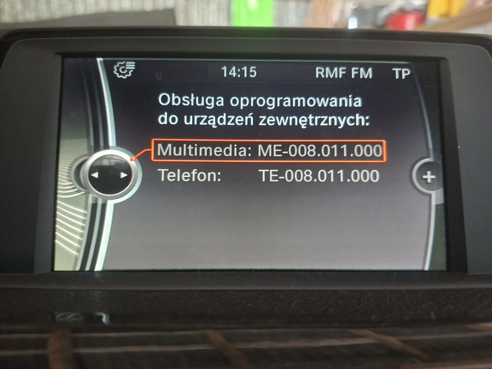

Wrzuc zdjecie jednostki, (rownie dobrze mozesz miec stare CIC jak i nowsze NBT z malym ekranem), wtedy ci powiem czy mozna zakodowac EBT.
Oto zdjecia czy na podstawie tych zdjęć jesteś w stanie powiedziec czy idzie cos z tym zrobic ?
to jednak CIC Business czy tam Entry.... bez comboxa nie ma mozliwosci zakodowania EBT (enchanced bluetooth) do streamingu muzyki.
Jak chcesz sluchac muzy/spotify to pozostaje ci wymiana na ekran z androidem
