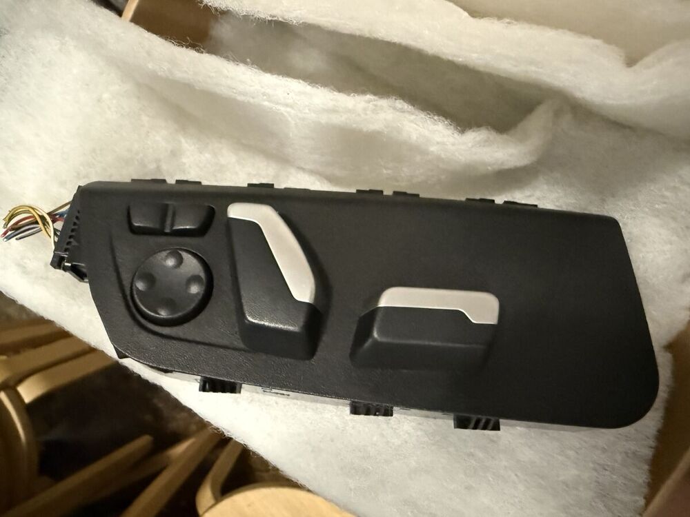

hej, jestem świeżym posiadaczem BMW 230i, potrzebuje wymienić przełącznik w fotelu pasażera, bo poprzedni właściciel oddał auto na detailing na którym ułamali plastik od sterowania oparciem - potrzebuję podpowiedzi jak szybko rozmontować dolne plastiki fotela i dostać się do przełącznika. z góry dziękuję za pomoc
w załączniku udostępniam zdjęcie przełącznika, który będę wymieniać

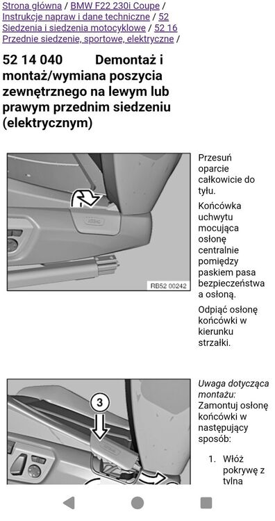

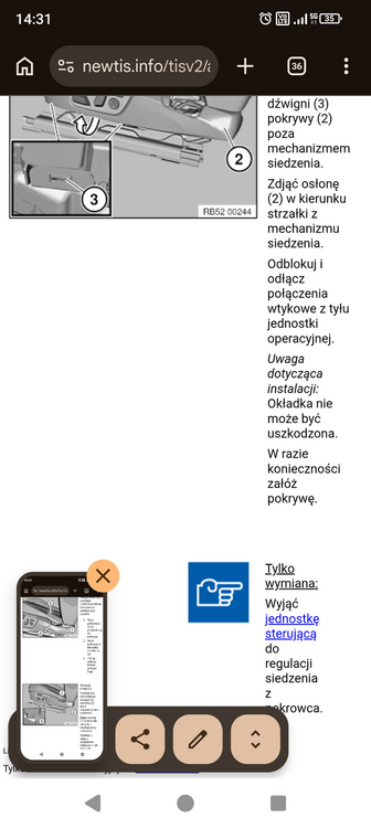

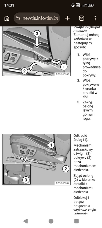

Cześć. Tu masz cos.
Edytowane przez pinokio177
dzięki bardzo, przydało się - wszystko poszło gładko i sprawnie
