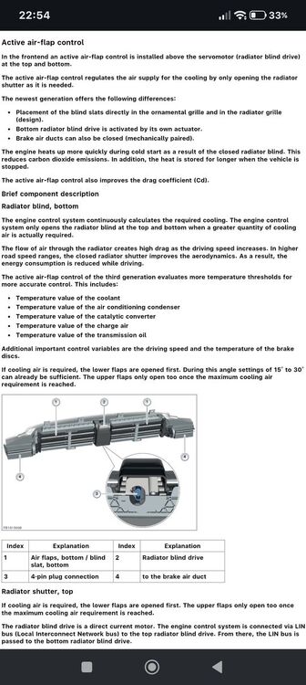

Hej i witam wszystkich :) mam problem z dolna roleta przy chłodnicy. Dosyć czesto a w sumie za każdym razem przy otwieraniu i zamykaniu auta pojawiają sie stukniecia ....przeskakuje zębatka jak mozna samodzielnie to naprawić bez zdejmowania zderzaka ?
Najprawdopodobniej zębatka plastikowa na silniczku ,możesz zamówić z Alli za stówkę noname ,będzie działał.

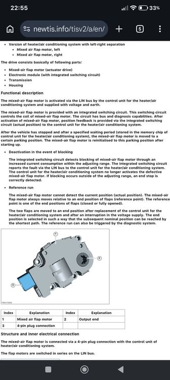

Na obrazku nr 3 ,plastikowy wieloklin.
Pracy jest dużo bo trzeba ściągnąć zderzak a żeby go ściągnąć no dużo rozbierania.
Patrzyłem teraz w serwisówce.
Proponuję ją otworzyć na stałe 🙃 i po problemie,to znaczy zależy jak kto woli.
W każdym bądź razie jak już przeskakuje to proponuję od spodu po zdjęciu osłony silnika za pomocą długiego chwytaka zdjąć kostkę i otworzyć ją na siłę na stałe,lepiej tak niż ma tobie zostać w pozycji zamkniętej.
