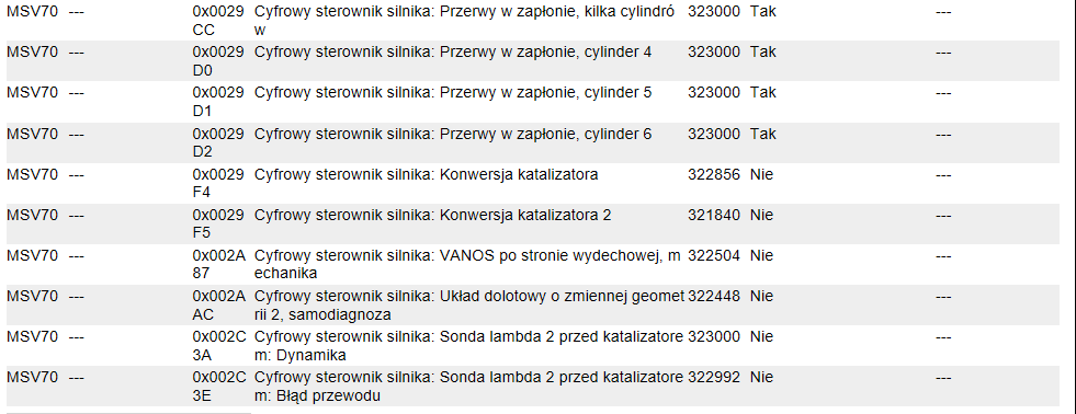

Od paru dni mam problem z drganiami i nie równą pracą na zimnym silniku. Po odpaleniu jakieś 0,5 min do 1 min nie równo pracuje. Podłączyłem iste i wywaliło mi kilka błędów
przerwa w zapłonie na kilku cylindrach
konwersja katalizatora
VANOS
sondy
wszystko z cyfrowego sterownika silnika
Ale po odpaleniu i wykasowaniu błędów auto zaczyna pracować normalnie i odczytuję tych błędów.
Wiem że jest sporo miejsc do których muszę zajrzeć ale nie wiem w jakiej kolejności najlepiej to sprawdzić.

Masz w nim katalizatory ? ,jeśli tak to może być przypchany jeden bo widzę że masz na 2 bank'u tylko błąd zapłonu.
Świece jak byś miał słabe albo cewki to na pojedynczym cylindrze by ci wywalało missfire, możesz też cewki zamienić między bank'ami.
Tutaj albo z sondą na drugim banku jest coś nie tak ,ta przed katem albo po prostu z katem ,ja robiłem tak że jak wykręciłem przed katem sondę to nagle samochód odżył ,potem kamera w ruch i patrzę a tu posklejane kanały w katalizatorze.
