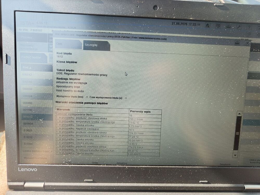

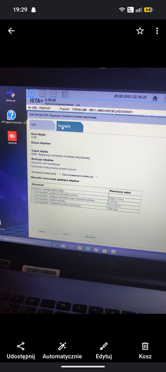

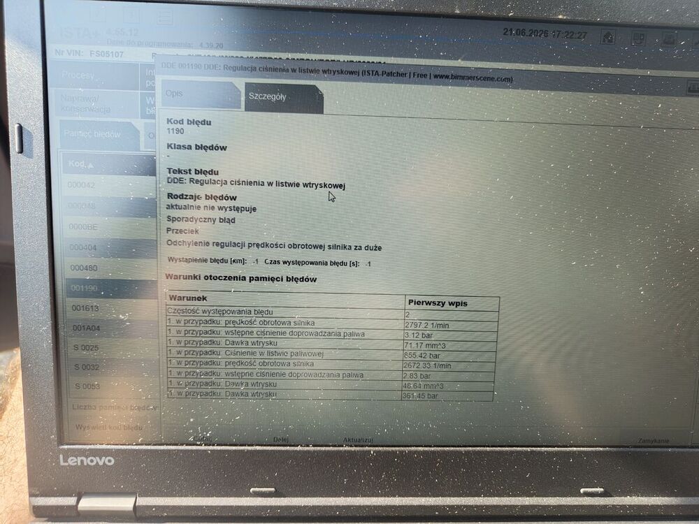

Witam takie problem mam jechałem sobie spokojnie powyżej 3 tys i czułem że przy dodaniu gazu odcina na pół sekundy i idzie dalej ale wyprzedzam i mi zgasł podpiąłem kompa i takie błędy położyłem się pod auto pompa miała że 40 stopni a podłoga w okol niej zimna pompa progowa wymieniona na magnetti jakoś pół roku temu bo wcześniej miałem orginal z Boscha 2 lata nie całe przejeżdzila i pin masowy upalony filtr paliwa wymieniam co 2 wymianę oleju aktualnie febi wcześniej miałem podobną sytuację że mi zgasł na S8 ale w tedy błąd był chyba przekroczona maksymalna dawka paliwa pompa progowa pokazywała 3.8 bara na jałowych

Znalazłem błąd co mi zgasł na S8 kod jest ten sam i w tedy pompa progowa była orginalna z Boscha
