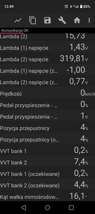

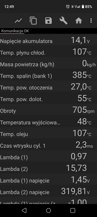

Niech się ktoś wypowie do załączonych screenów... Czy te parametry live data są ok ?????Screenshot_20260624-124924.pngScreenshot_20260624-124912.png
Widzę valvetronic ma zły kąt ,więc pewnie takie wyniki dziwne z sondy jednej i drugiej przez złe ustawienie vvt a prościej mówiąc po prostu przez rozciągnięty rozrząd pewnie ,dlatego masz też i może takie grzechotanie ,nie wiem jak ten twój dźwięk jest słychać ,popychacze cykają bądź słychać je po prostu tak jak byś miał obróconą panewkę ,identyczny dźwięk a jak masz bardziej takie grzechotanie to rozrząd ,popychacze jak byś miał zajechane to słyszał byś je tylko na zimnym ,po rozgrzaniu nie słychać

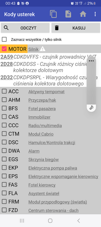

Rozrzad łańcuch jest sztywny. Bimmer tool pokazal dziś dwa błędy 2d28 i 2d32 czujnik ciśnień w kolektorze dolotowym + do tego nie raz pokazuje 2a59 czujnik prowadnicy vvt . To przez te czujniki by się tak działo że słaba kultura pracy i dziwne odgłosy, trochę ma muła ????

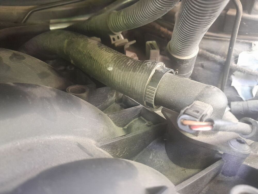

Teraz zobaczyłem że jest pęknięty wąż od odmy ten co idzie do kolektora dolotowego i to chyba wywoływało błędy czujnika map 2d28 2d32 . Jak myślicie???? 20260628_125530.jpg
