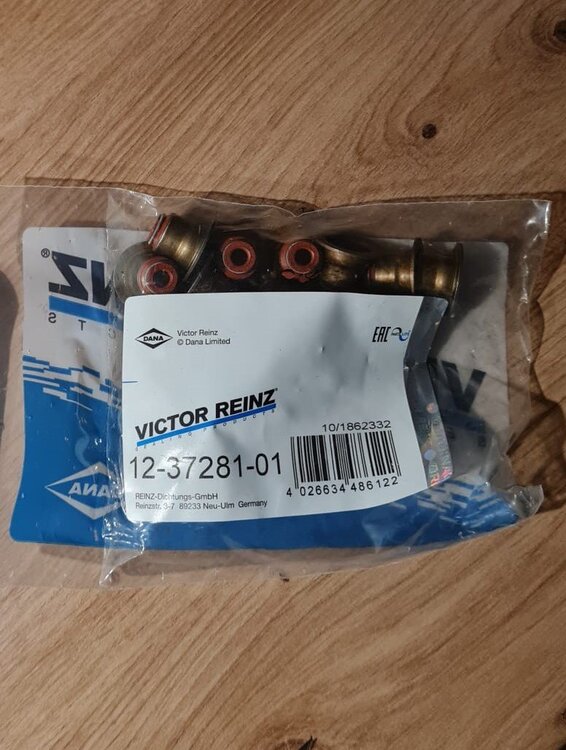

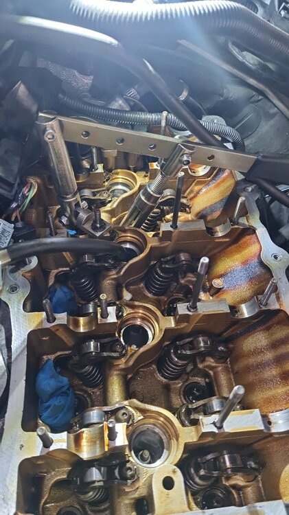

⭐ Wymieniona została uszczelka pokrywy zaworów oraz komplet uszczelnień trzonków zaworowych.
Spoiler
uszczelki.thumb.jpeg.1b56801225996aeecb7d4a3a6ae6f5c1.jpegtrzonki.thumb.jpeg.aa94c8804d9758ad82e4e684281a73ec.jpeg
Od razu mogłem się przyjrzeć górnej części silnika. Trochę nagaru, nic poza tym nie zwróciło szczególnej uwagi.

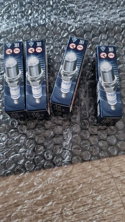

⭐ Nowe świece zapłonowe.
Spoiler

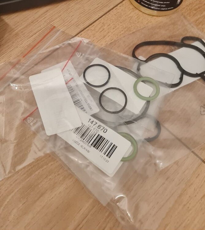

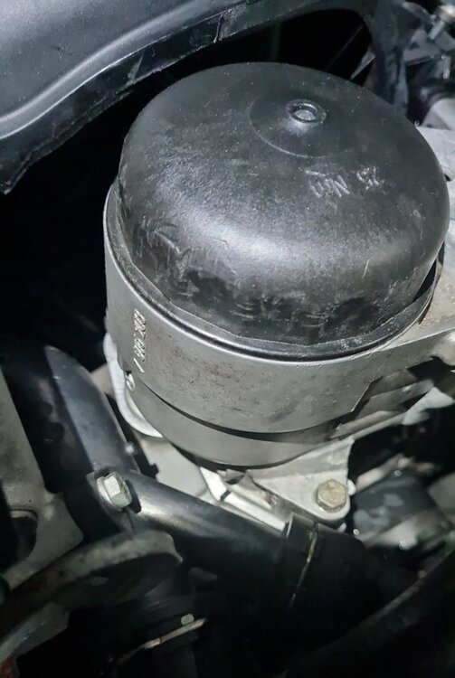

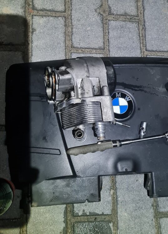

⭐ Nowe uszczelki podstawy filtra oleju oraz chłodniczki olejowej.
...Ta ostatnia została uszczelniana silikonem.
...Ktoś nie był w stanie podmienić o-ringa za parę groszy tylko postanowił na tę plastikową już uszczelkę, którą wyciągałem w kawałkach, dołożyć silikonu i wszystko razem ze sobą skręcić.
Spoiler
filtr.thumb.jpeg.2eb13102801da7e64f2c58d99a039ee0.jpegpodstawafiltra1.jpeg.98fc6884682b6c495d6e198a9a8c3d42.jpegpodstawafiltra.thumb.jpeg.05e67237c91c01f4409b0841bd095d66.jpeg

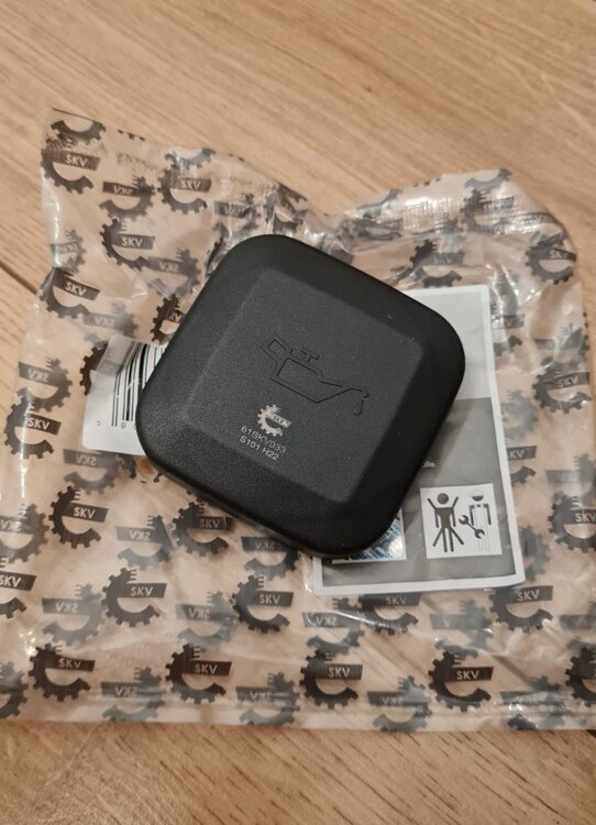

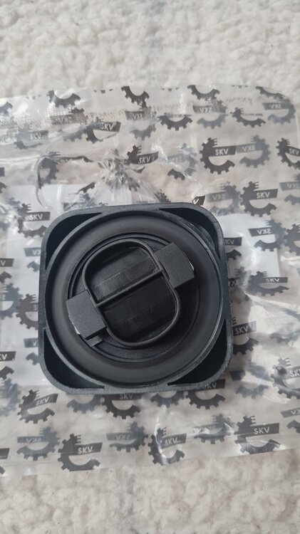

⭐ Nowa uszczelka korka wlewu oleju.
...Zakupiłem nowy korek w zamienniku i wyjąłem z niego sam o-ring.

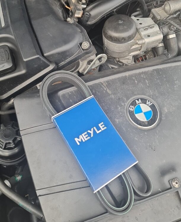

⭐ Nowy pasek wielorowkowy.
Spoiler

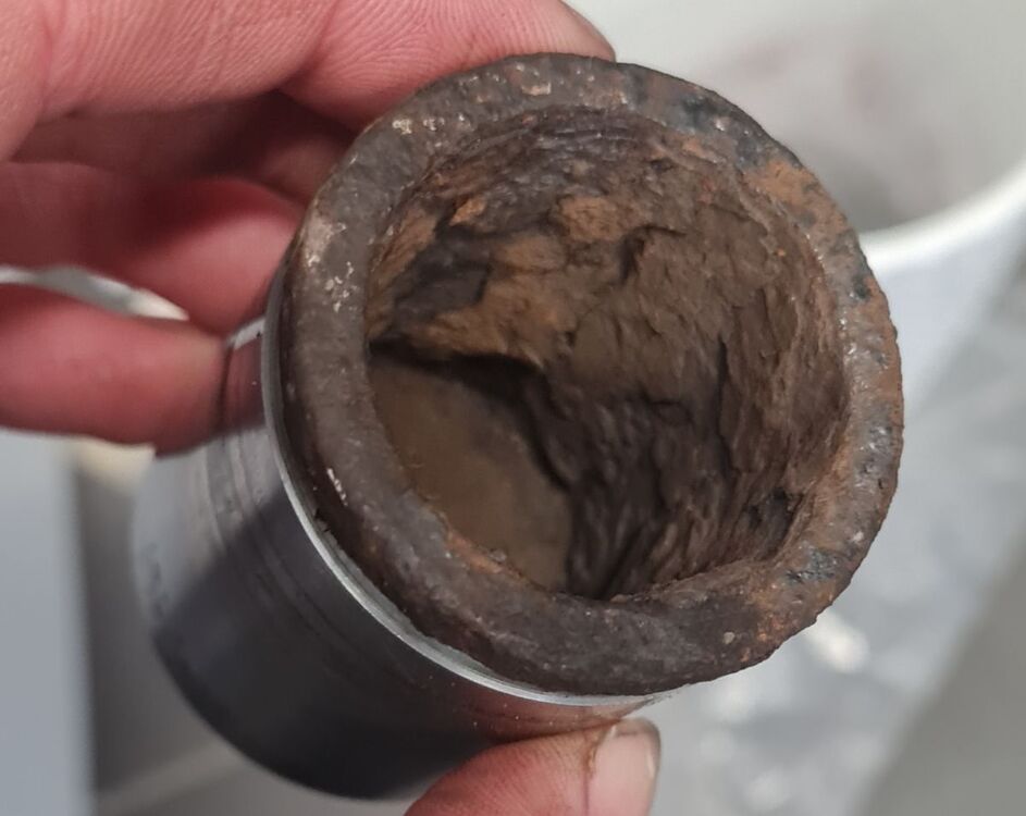

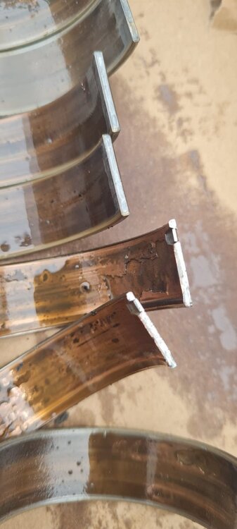

Jakiś czas później spod maski wydobywać się zaczęły niepokojące dźwięki. Albo raczej - ja, który zaczął stawiać ten silnik na nogi i wykonał szereg napraw, a potem trochę zaczął nim jeździć - zacząłem je słyszeć. Spełniły się można by rzec najgorsze scenariusze. Aby móc przygotować się psychicznie i jakoś ulżyć silnikowi dolałem 300ml produktu Liqui Moly - Cera Tec, jak się potem okaże nie przejeździłem na tym nawet 50 kilometrów więc wstrzymam się z jakąkolwiek opinią. Diagnoza? Panewki.

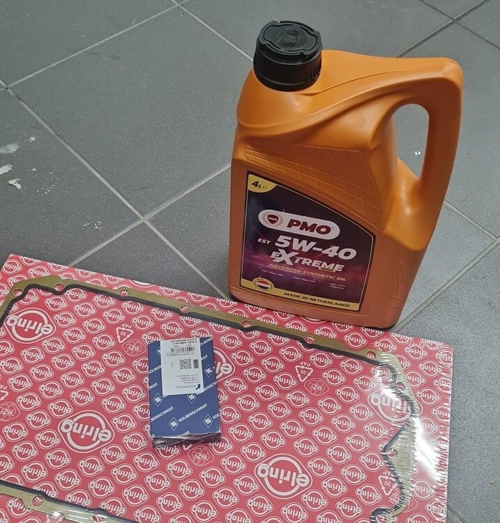

⭐ Nowa uszczelka misy olejowej oraz zestaw panewek korbowodowych. Wał na szczęście nie dostał, a panewki ewidentnie wykazały, że jakiś jegomość w pewnym momencie nie skontrolował ilości oleju w silniku. Przypomnę tylko, że ten silnik nie posiada bagnetu, a elektroniczny czujnik poziomu oleju, który defacto został podobno wymieniony, a które rzeczywiście po pewnym przebiegu padają.
Od tamtego czasu olej wymieniany parokrotnie, a ja zakupiłem i założyłem nową uszczelkę czujnika poziomu oleju - tak w razie W 🙂

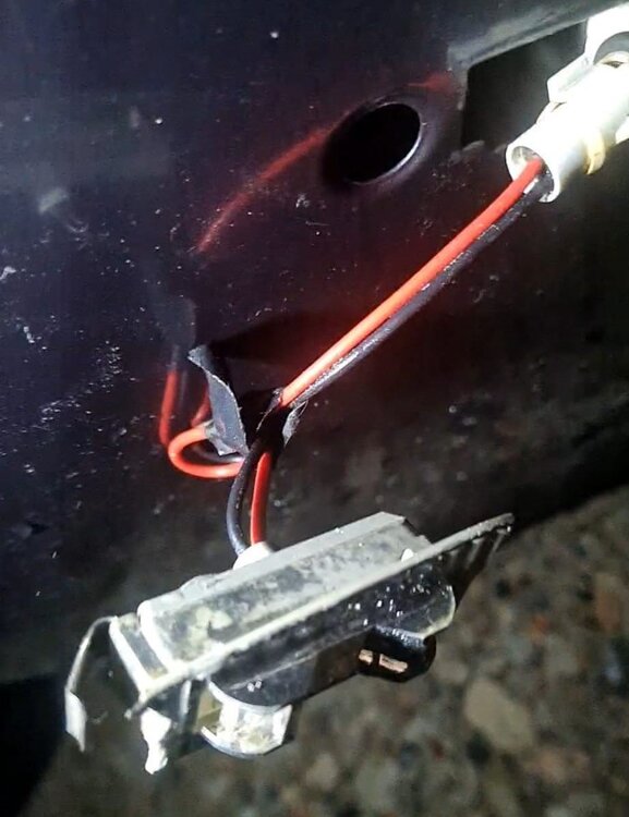

Chińskie boczne kierunkowskazy przy próbach delikatnego ich demontażu łamały się na drobne kawałki... Najpierw odklejał się i odpadał plastikowy klosz, a potem reszta łamała się na drobnice. Zakupiłem dwa używane kierunkowskazy, ale w ładnym stanie OEM BMW, a przed montażem jeszcze sam wziąłem się za ich lekkie przepolerowanie. W starym chińczyku nawet styki były pognite i nie pozwalałyby mi one wstawić lampki nowe lecz zamienniki, bo te są sprzedawane bez wtyczki.

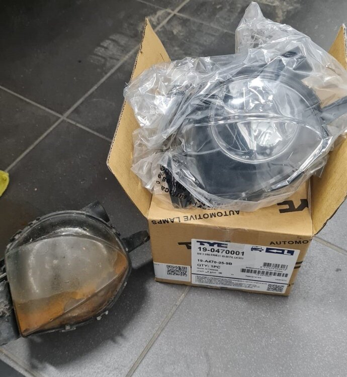

Zakupiłem nową lampę przeciwmgielną na przód, bo stara była nieszczelna i cała zgnita od wody. Do tego oczywiście nowe żarówki H11, które posiadają wbudowane uszczelnienie, a stare były tak zmęczone, że nawet prawa przednia lampa nie popękana, a parowała.

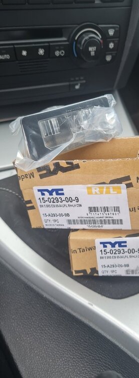

Nowe lampki oświetlenia tablicy rejestracyjnej z homologacją, a nie jak wcześniej - LEDy za kawałkiem przeźroczystego plastiku.
Tylne lampy na razie zostawiam, ale myślę nad obklejeniem ich białej części czerwoną folią w stylu LCI.
Na końcu udałem się na stację kontroli pojazdów w celu ustawienia prawidłowego poziomu świateł.
Spoiler
lampki_tablica.thumb.jpeg.aedd41ac6816ef312b3c06c2fa32d3e5.jpeglampa_mgielna.thumb.jpeg.bef256e706cd9d3cb00fecad88641270.jpegkierunkowskaz.thumb.jpeg.82f2e1163623ceafdb9c5075e68c16ba.jpegringi.thumb.jpeg.a5dfad2fa4a9916c342d5eebe83e18d4.jpeg

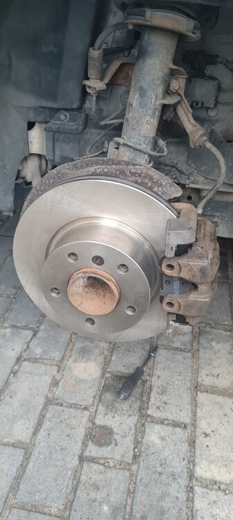

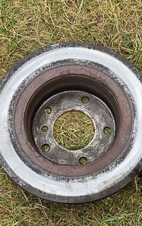

Samochód dostał oczywiście nowe hamulce w postaci nowych tarcz i klocków. Jeden ze starych klocków odkleił się materiałem ściernym od obudowy - odradzam produkty ABE (o tym kiedy indziej). Cały układ został przeczyszczony, nasmarowany, prowadnice, jak i tłoczki działają bez zastrzeżeń, tarcze kotwiczne nie zgnite. Wleciał nowy zestaw szczęk hamulcowych oraz sprężyn, ręczny wyregulowany. Wraz z wymianą hamulców wstawiłem również nowe czujniki zużycia klocków, bo poprzednie były poucinane i pozakręcane. Zawieszenie w tamtym momencie było w dobrym stanie, ale po jakimś czasie stukać zaczęła i tworzyła luz na prawym kole, końcówka drążka, końcówki zostały wymienione.
Spoiler
zestaw1.thumb.jpeg.a198efdeb29228711a02a4e61a4bf6c6.jpeghamulce_stare.thumb.jpeg.22c81be1711cc6d3723b48a94a39e652.jpegszczeki.thumb.jpeg.76dfdf59b8d6b44dfa32f7404f648783.jpeghamulce.thumb.jpeg.cac9ad11b198a3ab07a16dbf8919d957.jpeg

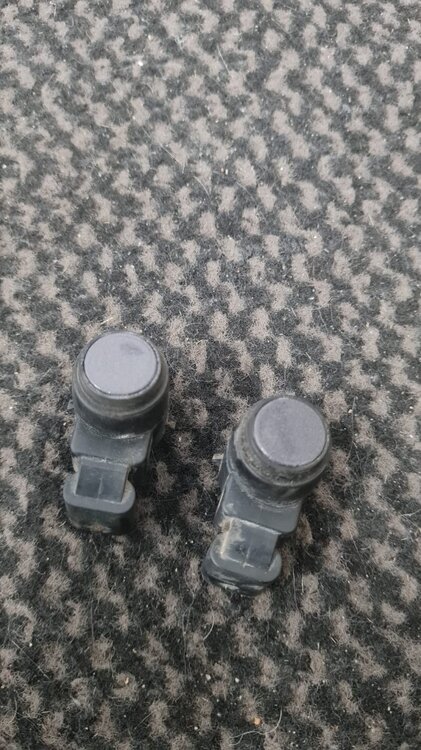

⭐ Wymiana dwóch niesprawnych, tylnych czujników parkowania. Zakupiłem używane oryginały w kolorze.

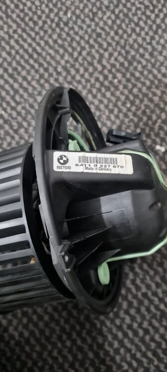

⭐ Demontaż i czyszczenie ze smarowaniem dmuchawy nawiewów. Pływały w niej papierosy. Po tym zabiegu nawiewy ożyły.

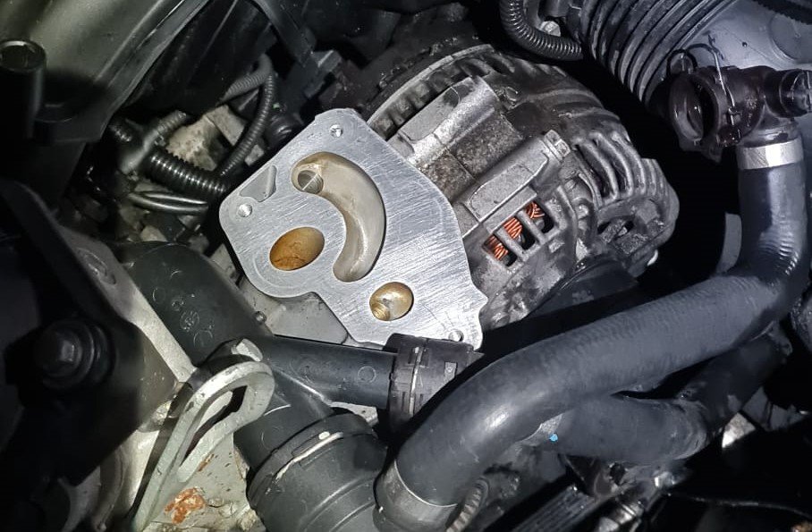

⭐ Demontaż dodatkowej pompy wody i zamówienie nowych szczotek rozwiązało problem z błędem wspomnianej wcześniej pompy i pozwoliło ponownie wrócić do funkcjonalności opcję REST.

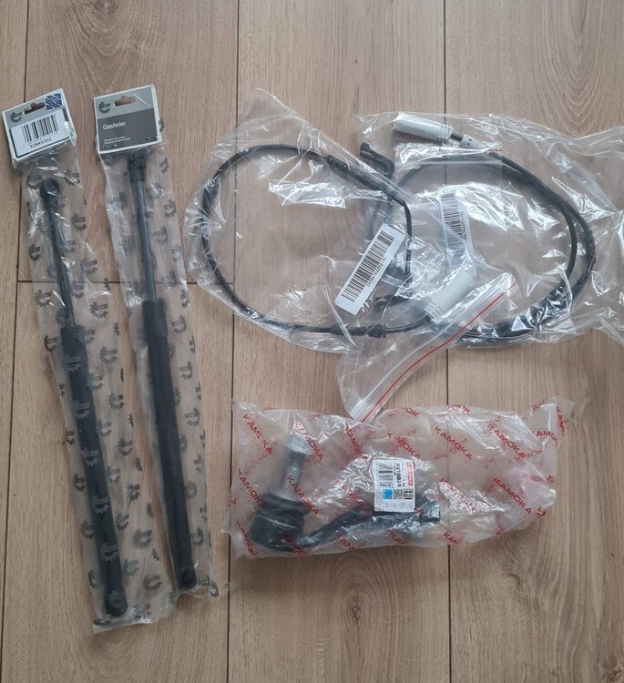

⭐ Nowe siłowniki do klapy bagażnika.
⭐ Ustawienie zbieżności i geometrii kół.

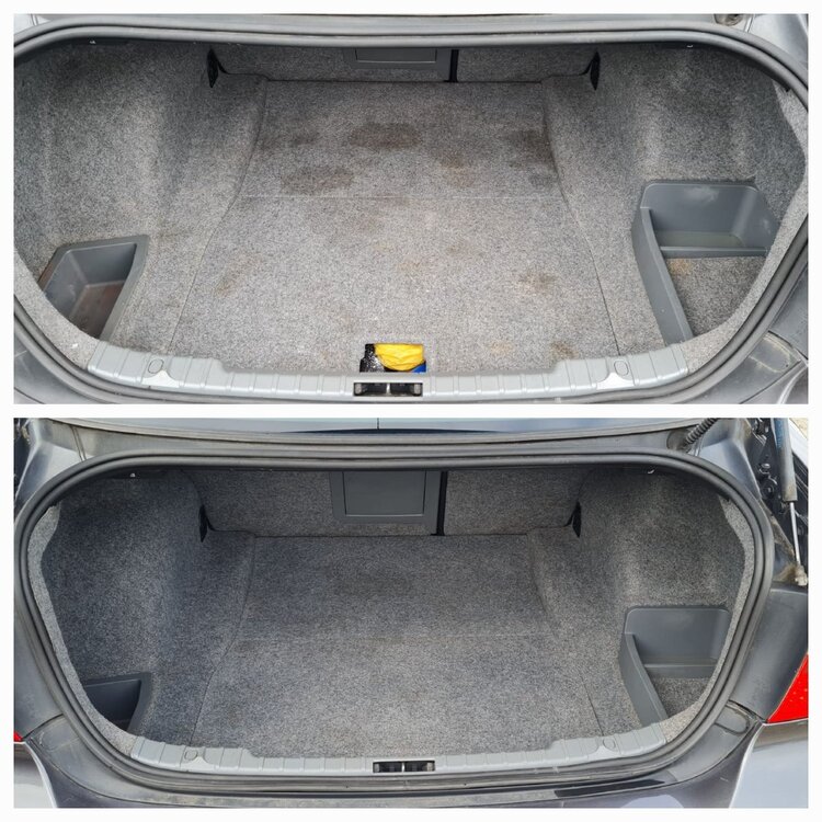

⭐ Pranie całego wnętrza przy pomocy odkurzacza piorącego, a następnie ręczne mycie plastików, bonnetowanie, dressing...
Spoiler
bagaznik.thumb.jpeg.a410d8b99545f0141abf3e1ccde99151.jpegwnetrze.thumb.jpeg.a31e429b88d971f7183d2703cabeafef.jpeg

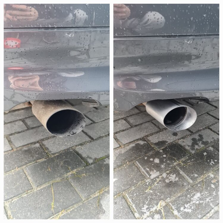

⭐ Przepolerowałem nieco końcówkę tłumika.

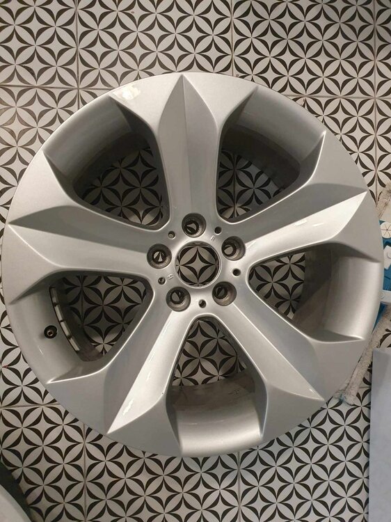

Samochód, kiedy go zakupiłem stał (i w zasadzie dalej stoi) na 16 calowych felgach od E60, styling 242, 7J, ET 20. Zamierzam je w najbliższej przyszłości zmienić na coś większego i ładniejszego.

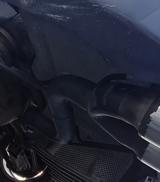

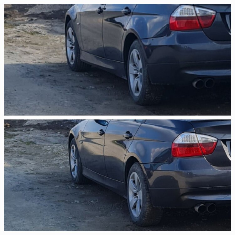

Na początku marca podjąłem decyzję o wywaleniu końcowego tłumika. Powodów było co najmniej kilka. 1. - Ktoś zmienił wydech do katalizatora na zamiennik firmy Bosal. Nie jestem fanem tańszych zamienników, jak chodzi o takie elementy, no ale okej, być może stary oryginał zgnił do reszty czy coś. 2. - Być może też z powodu jakości tego zamiennika - tłumik z tyłu strasznie pierdział. I w końcu 3 - materiał, z którego zrobiona była końcówka mimo polerki moment łapała rdzawy nalot, no i c'mon - jedna rurka? to się tak nie godzi!
Tutaj postanowiłem odejść od oryginału i polepszyć nieco w mojej opinii kształty autka decydując się na dwururkę. A że nadarzyła się okazja... Zakupiłem mały przelocik. Chwilę używany przez znajomego. Z dwoma, ładnymi i nierdzewnymi końcówkami 2x76mm i gotowymi wieszakami. Swoją drogą taka zabawka jest dość znana na internetowych aukcjach. Osobiście nowej nigdy bym nie zakupił, ale jak już wspomniałem - okazja. No i na razie jestem zadowolony.
Spoiler
Spoiler
Wybaczcie za ten brudny lakier 🙂.
Wracając do wydechu - jeśli chodzi o walory dźwiękowe, jak tylko mi się uda to postaram się udostępnić jakieś wideo.
Będąc całkowicie szczerym - z początku spodziewałem się czegoś cichszego. Nie spodziewałem się, że taki drobny zabieg tak drastycznie zmieni brzmienie tego co by nie było - małego - silnika. Lecz po paru dniach ucho przyzwyczaiło się i według mnie jest, jak na moje gusta idealnie. Ten silnik naprawdę nie potrzebuje więcej pod tym względem. Na razie wydeszek sprawia mega frajdę, a tylny zderzak cieszy oko.

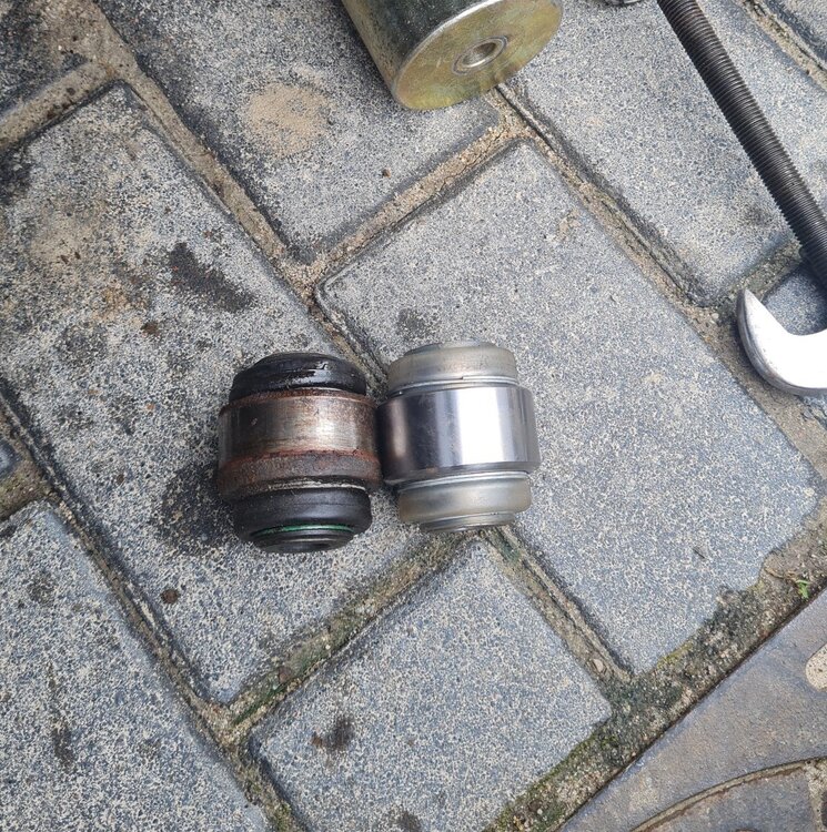

W aucie zaczęło mi popiskiwać i skrzypieć w lewym tylnym kole. Zwłaszcza przy pokonywaniu nierówności i wsiadaniu do środka.

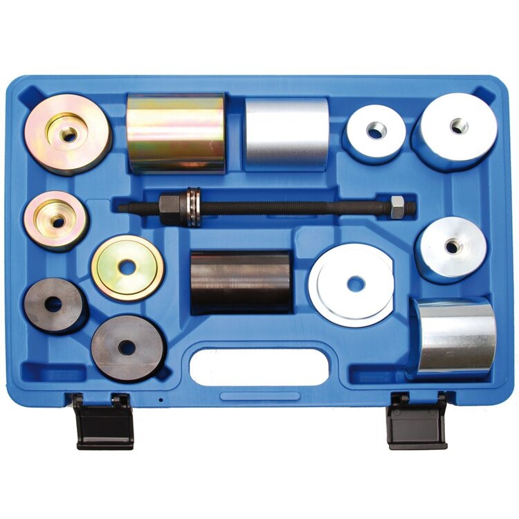

Moimi głównymi podejrzanymi były tuleje pływające, a więc zamówiłem sobie zestaw do ich ściągania i gdy tylko do mnie dotarł wziąłem się za wymianę.
Spoiler
Zestaw, który zamówiłem to pierwszy lepszy chińczyk z Allegro o koszcie ok. 200zł. Jak na chińczyka przystało można go śmiało nazwać zabawką jednorazowego użytku. Tzn może i jeszcze coś da się tym zrobić, ale istnieje ryzyko krzywego wprasowania nowej tulei ponieważ śruba służąca do skręcania przy wciskaniu drugiej tulejki wygięła się w miejscu zwężenia.
Spoiler
SCIAGACZ-TULEI-LOZYSK-WAHACZA-BMW-E36-E46-E90-E60.thumb.jpeg.db1094fecc0cfd5f5a25bed71d9c3616.jpeg
Grunt, że obydwie tuleje udało mi się wymienić bez większych problemów, ani bez zbędnego rozbierania elementów zawieszenia.

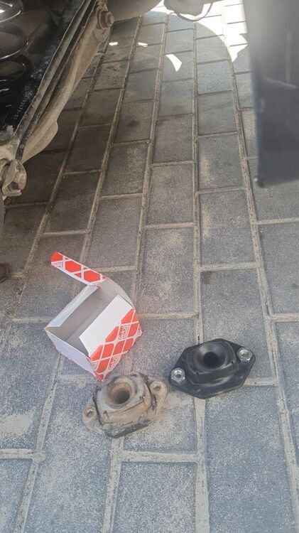

Przy okazji oględzin w oczy rzuciła mi się totalnie posypana guma dolnego mocowania amortyzatora. Więc będzie co robić w przyszłości.
Spoiler
Skrzypienie i piski ustały także akcje uznaję, jako udaną.
Nie ma co się dziwić, bo jedna ze starych tulejek miała totalnie rozwaloną gumę, gdzie do środka wraz ze smarem mieszało się błoto i piasek.

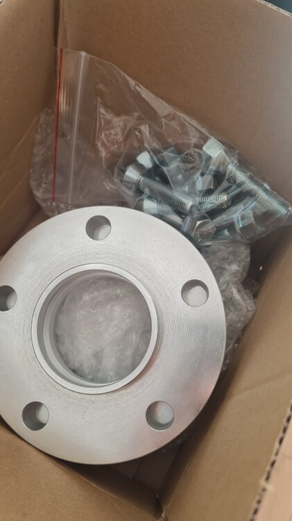

Na tylnej osi pojawiły się dystanse przelotowe po 20mm na stronę. Przy takim dystansie i aktualnej feldze o tak niskim ET, koła ładnie wyrównały się z błotnikiem i nie ma już efektu dziury przy tylnych kołach, gdy patrzy się na samochód pod kątem.

Różnica zauważalna na plus 🙂 Też miałem dystansy na przodzie firmy eibach 30mm na stronę ale sprzedałem i kupiłem dwie felgi o innym ET i w tym roku będzie bez dystansów i z większym wgłębieniem felgi 🙂
Też jestem większym fanem felgi z innym osadzeniem, które wypchnie mi koło, niżeli dystansów, bo zawsze to jakaś tam dodatkowa rzecz z tyłu głowy, o której trzeba myśleć. Aczkolwiek dystanse zamówiłem z rodzimej firmy Dystom, polecanej przez wielu użytkowników i na razie rzeczywiście nie mogę nic złego powiedzieć na jakość wykonania. Nic nie bije, nie rdzewieje, auto dobrze się prowadzi. No i właśnie ze względu na to, że ten sezon nie mam jeszcze planów kupować felg zdecydowałem się na dystanse.

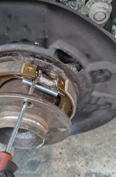

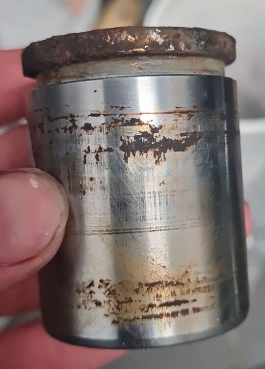

- Postanowiłem "zregenerować" jeden z tylnych zacisków hamulcowych ponieważ grzała mi się felga i bez chęci i czasu na jakiekolwiek diagnozy postawiłem na zapieczony tłoczek. Użyłem zestawu naprawczego. Winowajcą jednak okazały się popękane i co za tym idzie wibrujące klocki po jednej ze stron także wymieniłem komplet na Brembo.
Spoiler
Tloczek.thumb.jpg.f973c03bba77dc477d4c2ed350c9b3fb.jpgTloczek1.thumb.jpg.ee4d1e78e5d3cc36985466272bd40f22.jpg

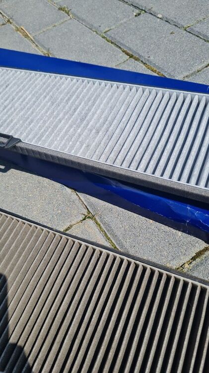

- Przyszły ciepłe dni, chęć skorzystania z klimatyzacji, ale ta nie dawała chłodu. Standardzik, który wychodzi zawsze na sezon po zakupie używanego samochodu. Kompresor pracował, ale po podpięciu manometru pod węże okazało się, że nie ma czynnika. Pojechałem na serwis, doładowaliśmy układ po czym ten zaraz znowu opustoszał. Na szczęście nieszczelność była na tyle duża, że słyszalna gołym uchem i tak oto właśnie okazał się dziurawy jeden z węży. Rurka zamówiona, wymieniona, kolejne napełnienie układu czynnikiem i wszystko hula.

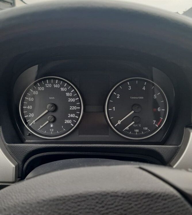

Na dniach ma mi przyjść przesyłka z tarczami do zegarów, w których to ekonomizer zastąpiony jest przez wskaźnik temp. oleju. Będę chciał z niego skorzystać ponieważ fizycznie opcje pokazywania owej temperatury już jakiś czas temu zakodowałem.

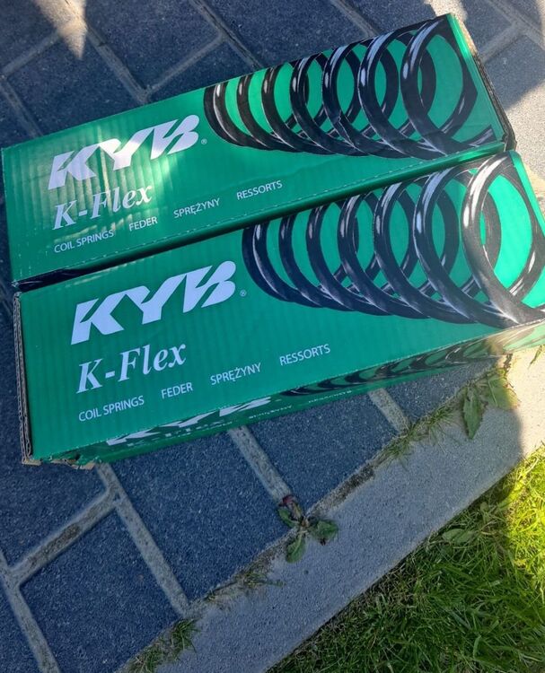

Już dobry miesiąc temu zająłem się wymianą sprężyn tylnej osi, bo samochód dość znacznie siadł mi na tyłek i przy pełnym załadunku, a do tego jeszcze z dystansami na takim osadzeniu felg potrafiło mi obcierać na dziurach. Sprężyny rzeczywiście okazały się już być ubite i myślę, że świeże na pewno nie zaszkodzą. Gdyby mi się chciało rozbierać McPhersony z przodu to pewnie i bym go obniżył od razu sprężynami Eibacha, ale nie śpieszy się, a poza tym wspomniane felgi...
Spoiler
Również i swego czasu przy wymianie tulei pływających wspominałem o tym, że zauważyłem uszkodzone mocowanie amortyzatora:
Także i to poszło do wymianki, bo i to mogło wpływać na obniżenie auta.
Spoiler
Tarcze zamówiłem do Niemiec z poleconej przez @BimmerPerformance strony w temacie dot. kodowania wskazania. Mogę polecić tę stronę, bo tarcze przyszły w ok. tydzień, bardzo grubo i solidnie zapakowane, do tego papierki potwierdzające zakup, gwarancję itd. A co do samych tarcz zamówiłem ori-look i poza drobnymi różnicami nie ma się do czego przyczepić. Dla ciekawych:
- Nieco inny materiał tarcz, fabryczny materiał jest bardzo mocno podatny na zarysowania i ma twardą strukturę, a tutaj jest to bardziej papierowy, matowy format;
- Wskaźniki poziomu paliwa i temperatury umiejscowiony wyżej aniżeli przylegające do dołu, jak w oryginale;
- Kreska limitera w nieco ciemniejszym, czerwonym kolorze;
- I jakieś bardzo drobniutkie różnice w czcionce.
Ale jest to naprawdę szukanie dziury w całym i wszystko prezentuje się poprawnie, co można zobaczyć na zdjęciu poniżej.

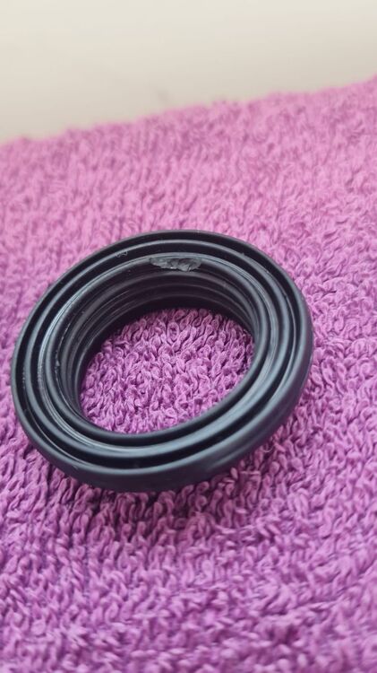

Poza tym to jakieś głupoty się nadarzyły, jak uszczerbiona uszczelka wtyczki wałka mimośrodowego, wymiana starego, czarnego filtru kabinowego.
Spoiler
uszczelka.thumb.jpeg.2ea4550cc9df41dd8e00711b49395017.jpegfiltr.thumb.jpeg.478ec80a84291c0d40f08e8e29045574.jpeg
