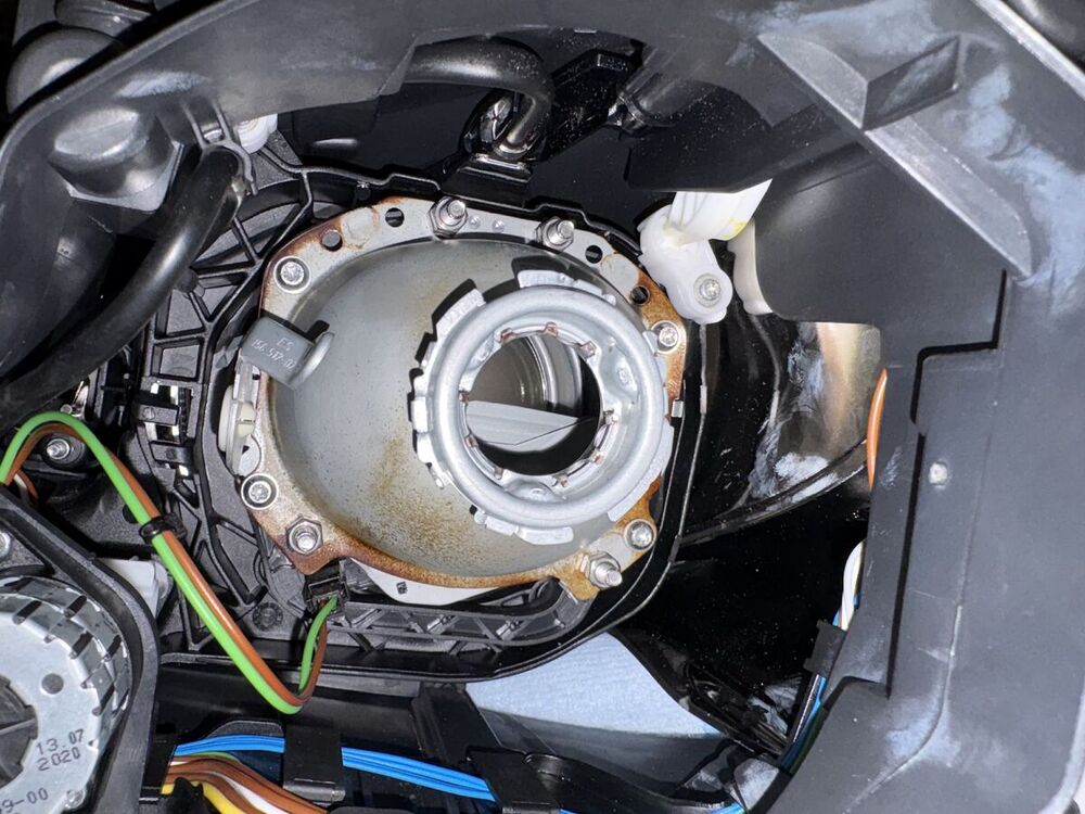

Jeśli ktoś zastanawia się, czy da się przerobić przedliftową lampę xenon nieskrętną z wersji UK na EU bez ściągania klosza, to potwierdzam - da się i to bez większego problemu.
Sam jestem laikiem i całą przeróbkę zrobiłem w około 2 godziny.
Jedyne, co trzeba zrobić, to rozwiercić fabryczne nity wiertłem 5 mm lub 6 mm. Warto od razu przygotować śrubki z nakrętkami w odpowiednim rozmiarze, żeby później skręcić elementy w miejscach, gdzie wcześniej były nity.
Jeśli masz sprawne ręce i podstawowe narzędzia, nie powinieneś mieć z tym żadnego problemu. Nie trzeba zdejmować klosza ani rozklejać lampy, co znacznie ułatwia całą operację.
Ważna uwaga - nie wyciągaj soczewki. Demontujesz tylko odbłyśnik oraz przesłonę!
