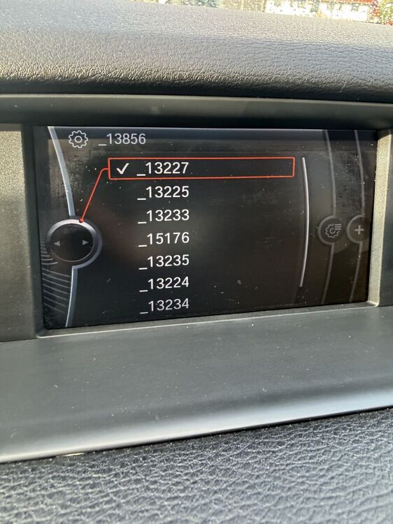

Witam, kupiłem program i obd pod BimmerCode. Oglądając parę filmików zobaczyłem że można wejść w tryb export mode. Rozejrzałem się trochę, zobaczyłem że jest opcja włączenia innych języków w idrive (w ustawieniach mam 3) włączyłem polski jako 4 język, master Language na polish, kodowanie pomyślne, wracam za chwilkę, odpalam auto i tam takie coś
Twoja jednostka wymaga aktualizacji oprogramowania bo nie wspiera polskiego jezyka (nawet jak sie wyswietla).

Dzięki za odpowiedz. Nakreślisz jak ugryźć temat?
Bez specjalistycznego sprzętu sam tego nie zrobisz
stabilizor napiecia + icom; do tego esys + pszdata
