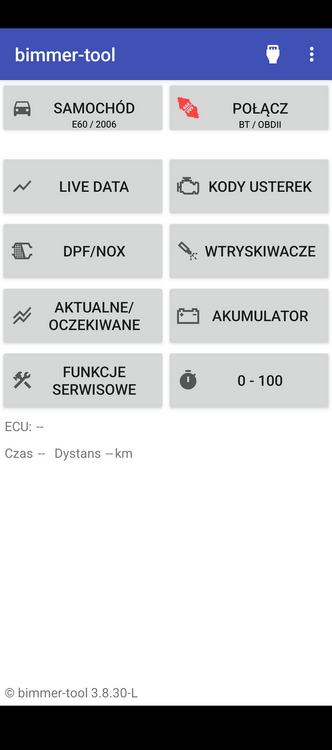

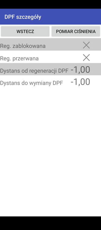

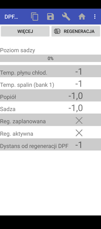

Witam. W aplikacji bimmer-tool w sekcji DPF/NOX tam można sprawdzić czas od ostatniej regeneracji. Screenshot_20260730-211937.pngScreenshot_20260730-211950.pngScreenshot_20260730-211959.png
Do aplikacji trzeba mieć interfejs OBD2 łączący się chociaż za pomocą Bluetooth z aplikacja na telefon.
