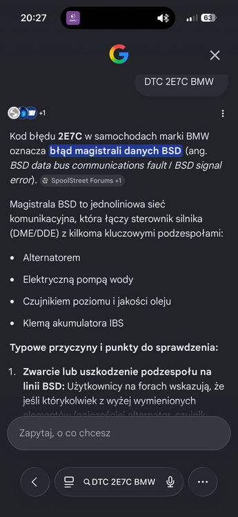

Wszystko jasne uszkodzona klema ibs dwa błędy obecne w sterowniku.
