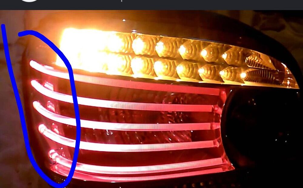

Najlepiej by było zrobić z jakiejś bardzo uszkodzonej dawcę żeby zobaczyć gdzie faktycznie ta płytka jest umiejscowiona, bo w e92 jest na samym krancu lampy. Na dole masz zdjęcie po ktorej stronie raczej jest. Najgorsze jest to ze w necie nie ma kompletnie nic na ten temat. Ps. Jak będziesz wycinał to tapeciakiem ale grzej go palnikiem do czerwoności

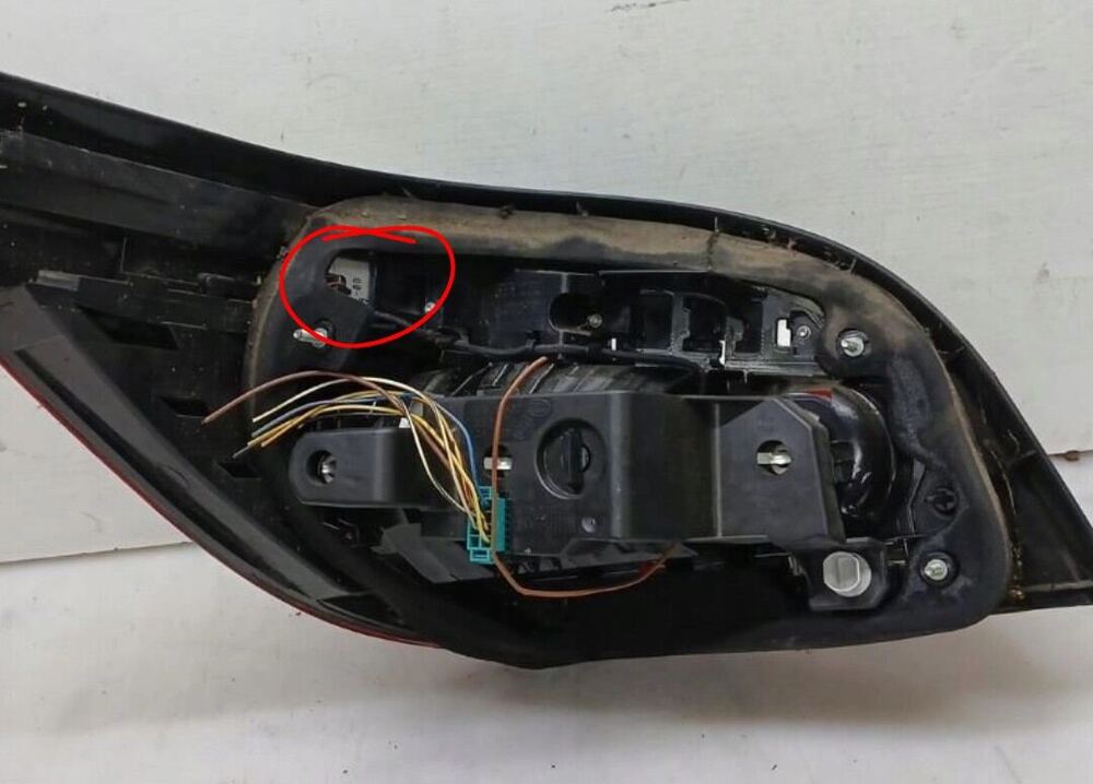

A tam nie widać tej plytki ?

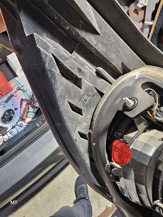

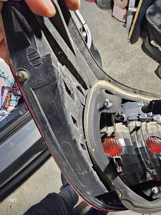

Nie wiem nie wyjmowałem żeby zobaczyć. W tygodniu zajrzę
Chyba jak w tym miejscu gdzie jest zgrubienie będę ciał to będzie dobrze... Tamto wyżej co pokazałeś to wystają ledy ale od kierunków. Te od pasków są schowane dużo niżej i nie widoczne całkowicie.
