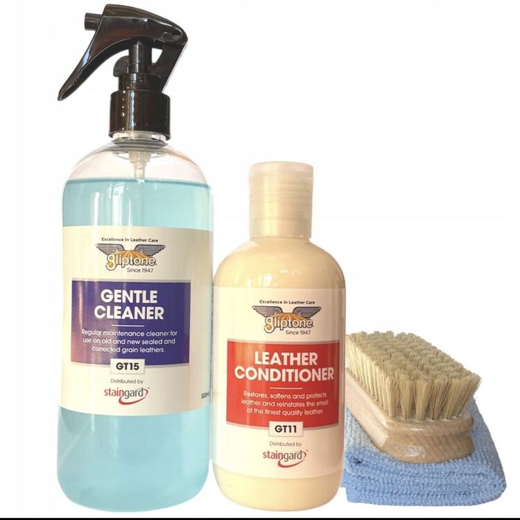

Są specjalistyczne preparaty do skóry, ja używam tego
Widzę, że ostatecznie wybrałeś jednak Gliptone.Testowałeś inne firmy czy spróbowałeś i podpasowało?

@Latarnick wcześniej używałem colourlock, później gliptone ale inną wersję i teraz używam GT11 i moim zdaniem jest najlepszy, ponieważ poprzedni gliptone miał bardzo mocno intensywny zapach, który trochę mnie wkurzał.
