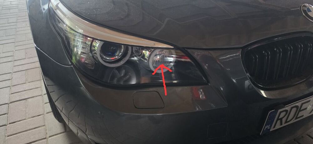

Zmieniłem reflektory przód z pre lci skręty bi xenon na lci skręty bi xenon z doswietlaniem zakrętu żarówka h3 ( w atrapie długich świateł) moduł zmieniony na lm2 ahl.
Przed zmiana modułu na lm2 ahl jak były reflektory podłączone obie żarówki h3 mrugaly jak sie mrugało blindem po założeniu lm2 ahl i dodaniu +mueb do Cas i Fa lampy działają prawidłowo lecz doswietlanie zakrętów Nie ma. Zależy mi żeby doswietlanie działało. Na filmiku jak powinno o co mi chodzi i jak powinno działać.
Przy module piny przepinane z 25 na 63 i 40na 11
Czy ktoś pomoże ogarnąć to?
