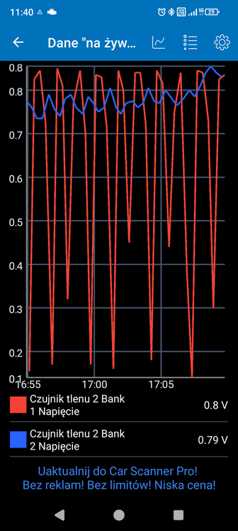

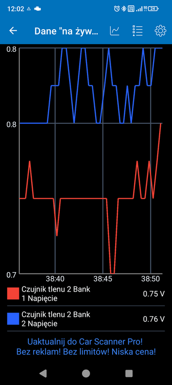

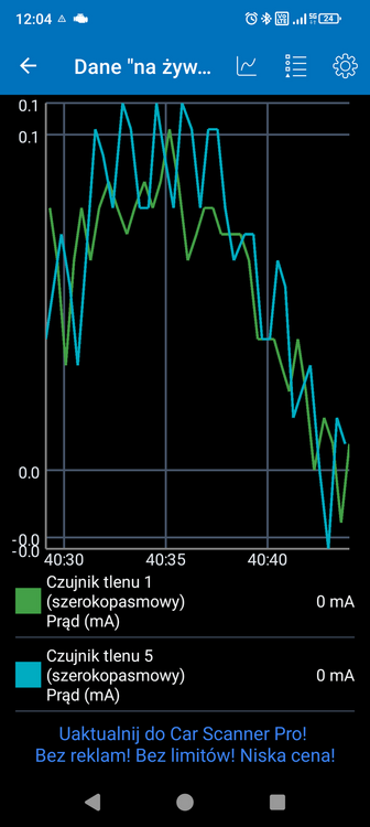

Witam. Czy z tymi wykresami od sond jest ok bo miałem nieszczelność na polaczeniu rur za sondami i wywalało błąd jednej sondy i kata i dlatego chcialem sie dowiedzieć czy wszystko jest ok poniżej z zimnego silnika i rozgrzanego, pierwsze zdjęcie od góry jest na zimnymi silniku i skacze zwłaszcza czerwony wykres a pozniej po rozgrzaniu trzyma sie tak jak na 2 zdieciu juz nie spada tak nisko tylko w miare jest w tym zakresie
