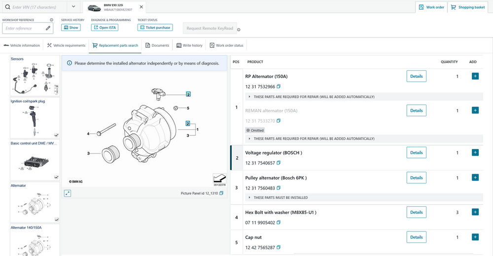

Wg VIN wychodzi alternator 150A, numer regulatora widać na screenie:
Wg katalogu regulator napięcia dla alternatora 150A ma inny numer części niż ten dla wersji 110A
Dzięki :) już wszystko wiem mam wersje auta z dwustrefową klima w których był montowany alternator 150a. 110a był naprawdę w biedzie wersji w manualu. Dodatkowo ja mam w automacie :)
Według numerów regulator:
1 986 AE0 082 koszt 102zł
