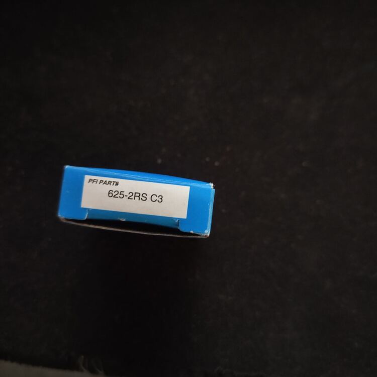

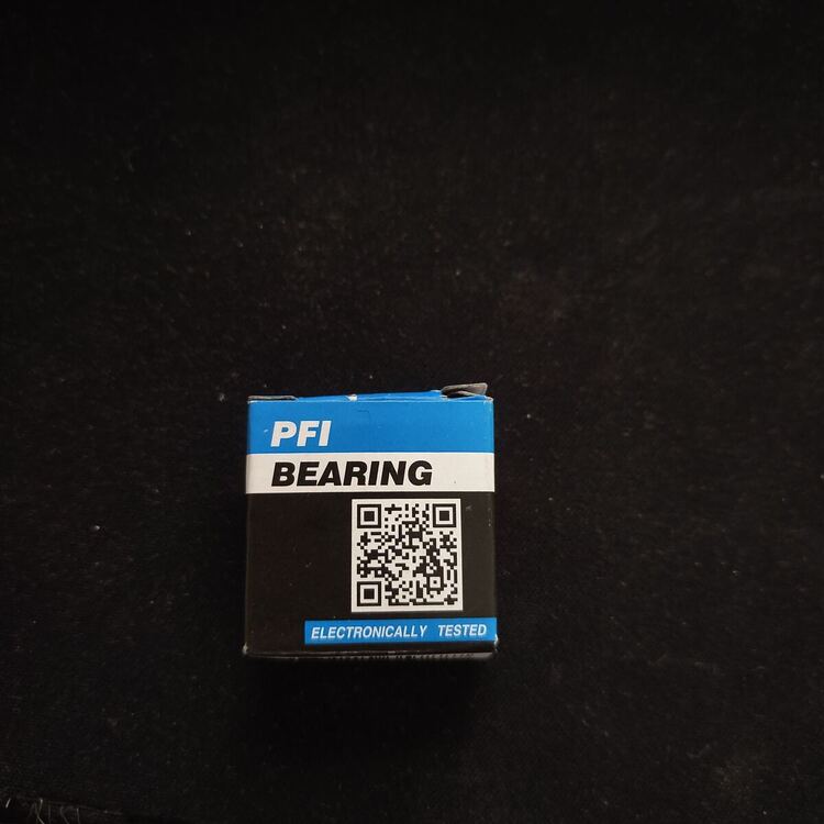

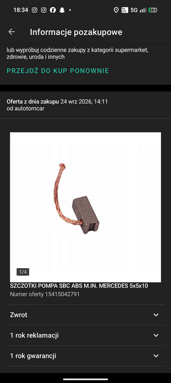

Poniżej są zdjęcia elementów które posłużyły mi w moim przypadku do naprawy pompki
--Szczotki silnika
---Łożysko
nie zawsze trzeba wymieć i mnie wylo. Inspiracje zasięgiem stąd:https://youtu.be/JbyEFdRaZf8?is=6aJRSZupChA0gIvt
