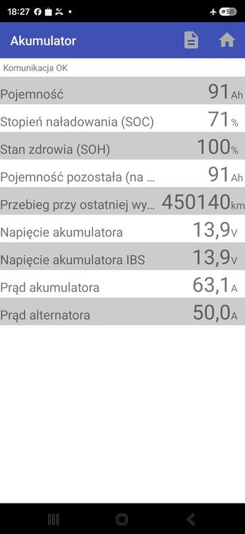

Nowy akumulator 105 Ah, a BimmerTool nadal pokazuje 91 Ah

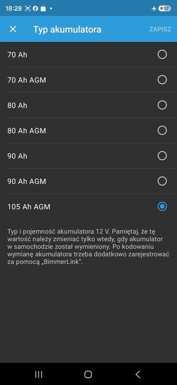

Zakodowalem BimmerCode ze jest teraz 105ah

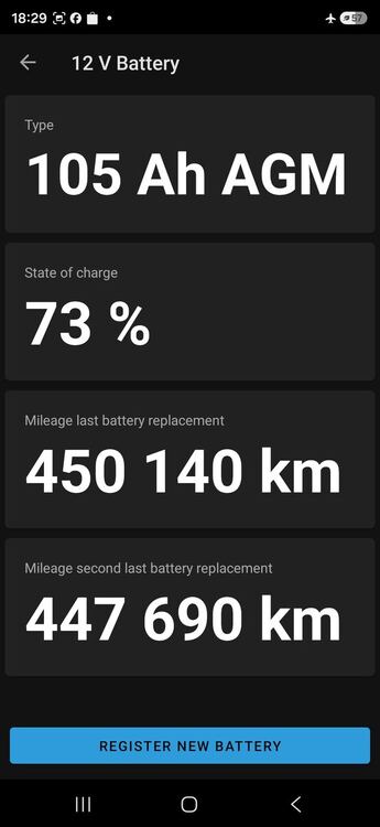

Zarejestrowalem w BimmerLinku
A w BimmerTollu widzi mi caly czas ze to 91...

Ja kodowałem zawsze w ISTA i nie było problemu później w bimmerlink czy bimmertool pokazywało to co wprowadziłem. Usuń błędy wpisz mu mniejszy a następnie spróbuj raz jeszcze jeśli nie masz ISTY/INPY

Jeśli bimmerlink pokazuje Ci poprawne dane a nie masz jak połączyć się z ISTĄ by sprawdzić co tam widnieje to bym się nie przejmował. Stopień naładowania nigdy nie będzie na 100% gdyż zawsze zostaje miejsce na efficientdynamics (odzyskiwanie energii z hamowania).
Chodzi mi zeby nie bylo bledow kazdy jest zwiazany z awaria zasilania czytalem o gate ze tam sa zamrozone to zeby stamtad usunac ale mialem problemy teraz jestem na enecie na spokojnie sprawdze ale tak czy siaknbimmertool widzi inny aku

Należy zrobić kodowanie czyli BimmerCode lub BimmerLink i rejestracja wymiany akumulatora w BimmeTool jest taka opcja. Czy zrobiłeś to?
W bimmertool jest opcja jak masz taki sam aku a jak nie to mnie wysyla do bimmercode
