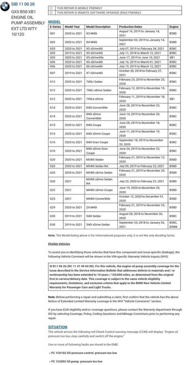

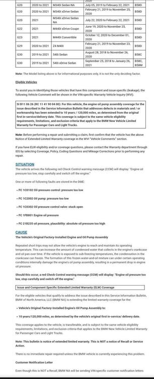

BMW wypuściło biuletyn techniczny odnośnie wadliwych pomp oleju w B58. Poniżej znajdziecie dokładne info dot. modeli dotkniętych wadą oraz instrukcje diagnostyczne.
btw: Jak jest problem z pomiarem poziomu oleju na postoju z menu status pojazdu to jest znak, że pierścien pompy już pękł.
