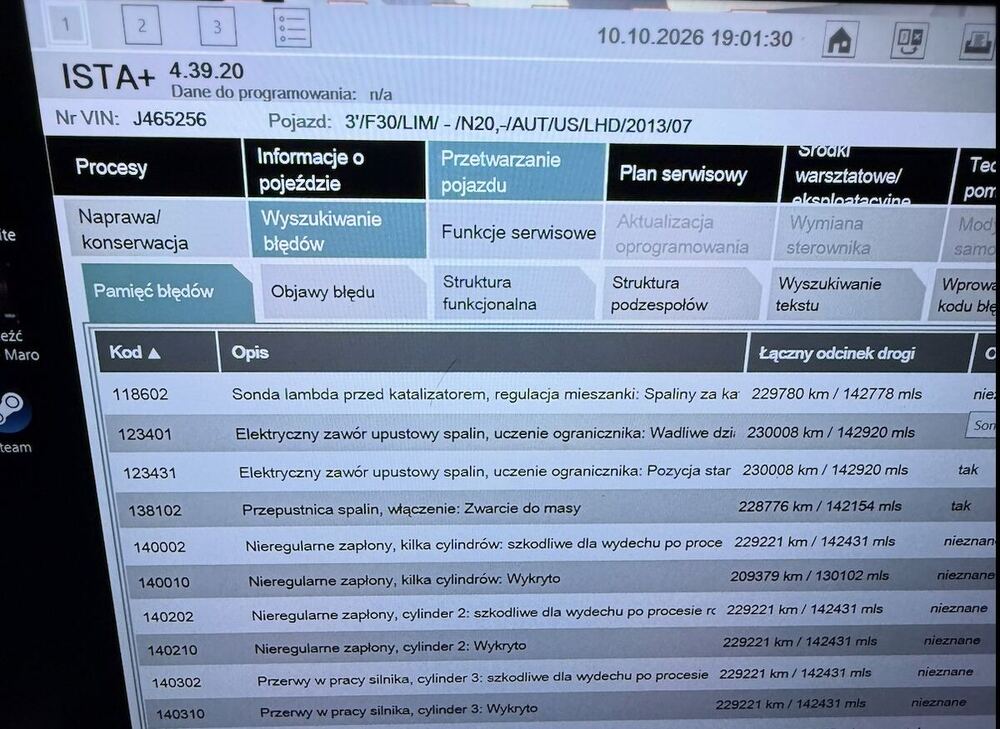

Witam,
Mam tryb awaryjny (mimo usuwania wraca po odpaleniu). Słabszy od dołu i troszkę metaliczne dźwięki jakieś przy gazowaniu - niby przerwa w zapłonach ale dodatkowo coś od spalin - czytam że możliwe że coś od turbo, ale też nie chce nic wymieniać w ciemno - ktoś może wie co to może być i za co się brać? Pozdrawiam 👋
Wszystko rozbija się o te dwa błędy z końcówki 1234. W N20 z elektrycznym nastawnikiem wastegate to standardowy temat. Przy każdym odpaleniu sterownik sprawdza krańcowe położenie klapki w turbinie. Jeśli jest luz, nastawnik nie mieści się w zadanym zakresie i komputer od razu odcina doładowanie, żeby nie uszkodzić silnika. Stąd tryb awaryjny i kompletny brak mocy z dołu.
Ten metaliczny brzęk to z kolei luźna klapka wastegate dzwoniąca w żeliwnej muszli wydechowej. Wyrabia się tam tulejka, klapka lata jak chce i nie domyka przelotu.
Poczekaj, aż auto ostygnie, złap ręką za pręt między nastawnikiem a turbiną i nim poszarp. Jeśli lata luźno na boki, problem tkwi w mechanice turbiny, a nie w samym silniczku. Wtedy wymiana nastawnika nic nie da, tylko trzeba zregenerować muszlę albo całe turbo. Resztą błędów na razie się nie przejmuj, bo to turbo trzyma go w trybie awaryjnym.

Wielkie dzięki za tak obszerne wyjaśnienie!

sprawdziłem wczoraj ten pręt od nastawnika (na podłączonym) i ogólnie wydaje się sztywny, rusza się delikatnie ale nie klapka tylko sam pręcik może 2mm - tu prędzej luz będzie na oczku normalny. Nie wiem czy zapieczona wręcz nie jest ta klapka bo nie idzie ręką tego otworzyć, jakby przycinała.
Możliwe że zapłony to nie to, ale tu znowu jeśli turbo będzie ok, to sprawdzę cewki/swiece przy okazji. Komplet z wtryskami był wymieniany rok temu więc może świece po prostu.
Update - z turbina raczej wszystko ok, wychodzi na warsztacie na uszkodzony nastawnik turbiny - do wymiany. Misfire sprawdzę potem - jest możliwość że przy przeładowaniu wypadały zapłony, gdy już coś się początkowo z nim działo. Najwyżej jak wrócą sprawdzę świece/cewki.
Update 2 - Problemy jak ręką odjął, chodzi ciszej, brak wypadania zapłonów i mocniejszy dół. Uszkodzony był nastawnik turbo + dodatkowo klapa wydechu ( kostka do wymiany)
