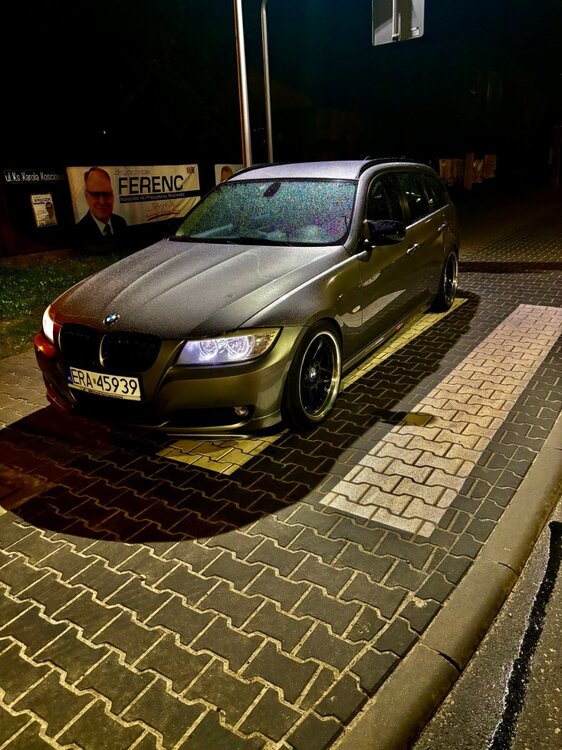

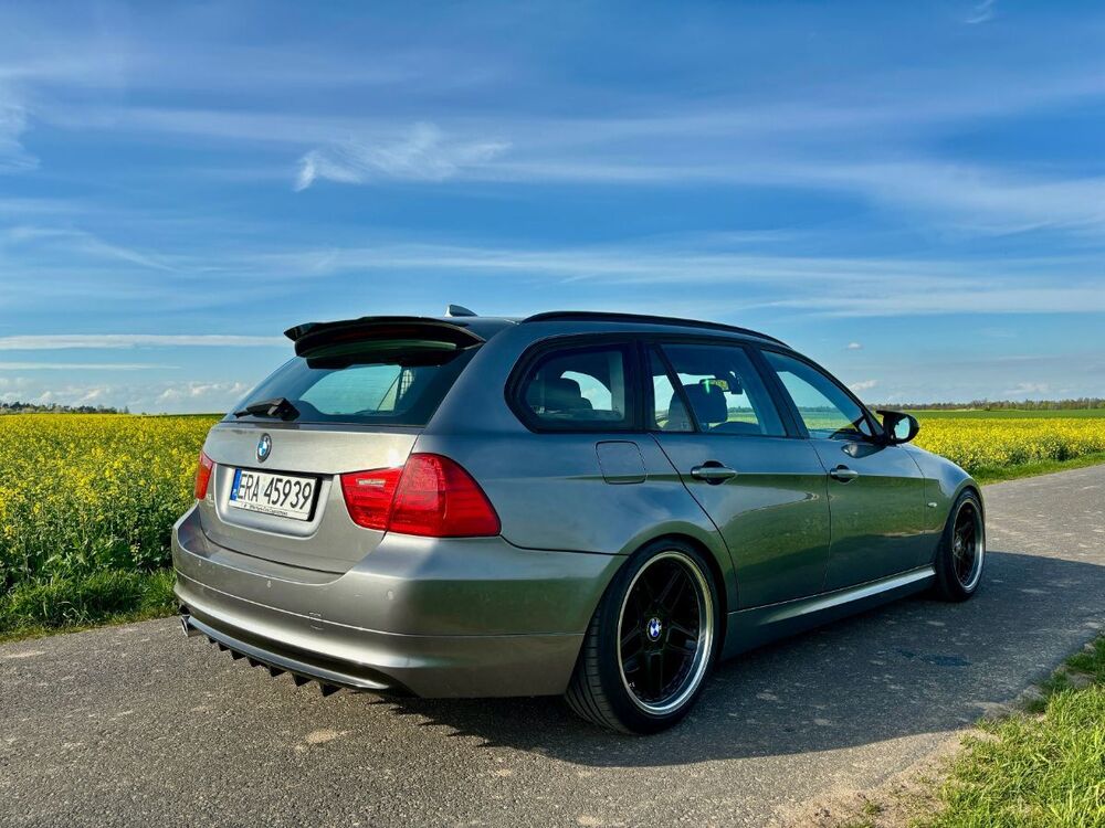

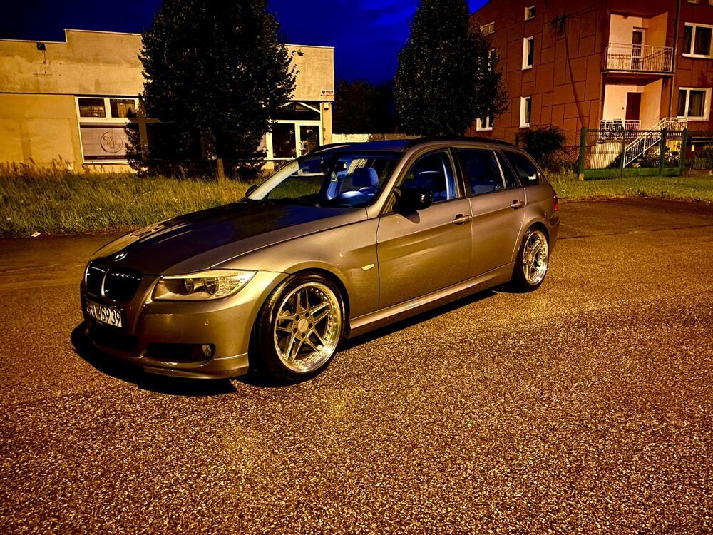

Po tych wszystkich zmianach autko wygląda tak:
IMG_3391.thumb.jpg.315bc5c6564b19d0a7489840f0db8de8.jpgIMG_3389.thumb.jpg.c3bb62724f81a5d6134316f42b01eacb.jpgIMG_3366.thumb.jpg.d120ff25cd5e3b3be5e1790bfc92fbe3.jpgIMG_3392.thumb.jpg.f98a43d2d2fa333743bbfb7755c68523.jpg

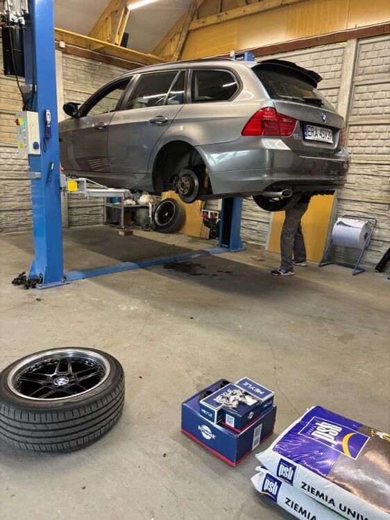

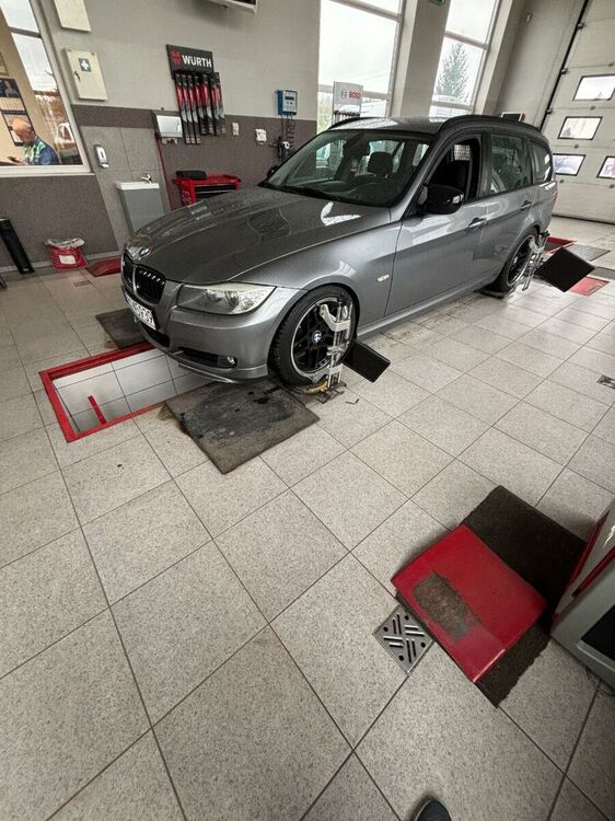

Pora na mały update, w ostatnim czasie autko w końcu trafiło na podnośnik, wymieniłem tuleje w bananach i lewą końcówkę drążka (która stała jak zaspawana, nie miała luzów), wszystko Mahle HD przy okazji tuleje wahliwą tylnego wahacza, na tył wpadły gumy 21mm które podniosły auto na sprężynach od gwintu, tak aby jakoś miało to rację bytu w jeździe na co dzień.
Zrobiona pełna geometria, lecz nie podoba mi się bo tył mikroskopijnie rozjeżdża się na kątach, także z czasem wahacze z tyłu też pójdą do wymiany. Przy okazji dokupiłem już szczęki i zestawy naprawcze do kompletu, oraz komplet poduszek Mahle do tylnych amortyzatorów, zostaje czekać na kolejny wolny termin na podnośniku i pora składać tylne hamulce.
ps. w końcu zaczyna się to jakoś prowadzić, ale teraz gdy już wszystko jest jakoś ustawione, z gwintem ustawionym pod siebie, na 18" niestety zaczynają  być widoczne już braki mocy, trzeba będzie i nad tym pomyśleć, jak już upewnię się nad 100% sprawnością wszystkich podzespołów.

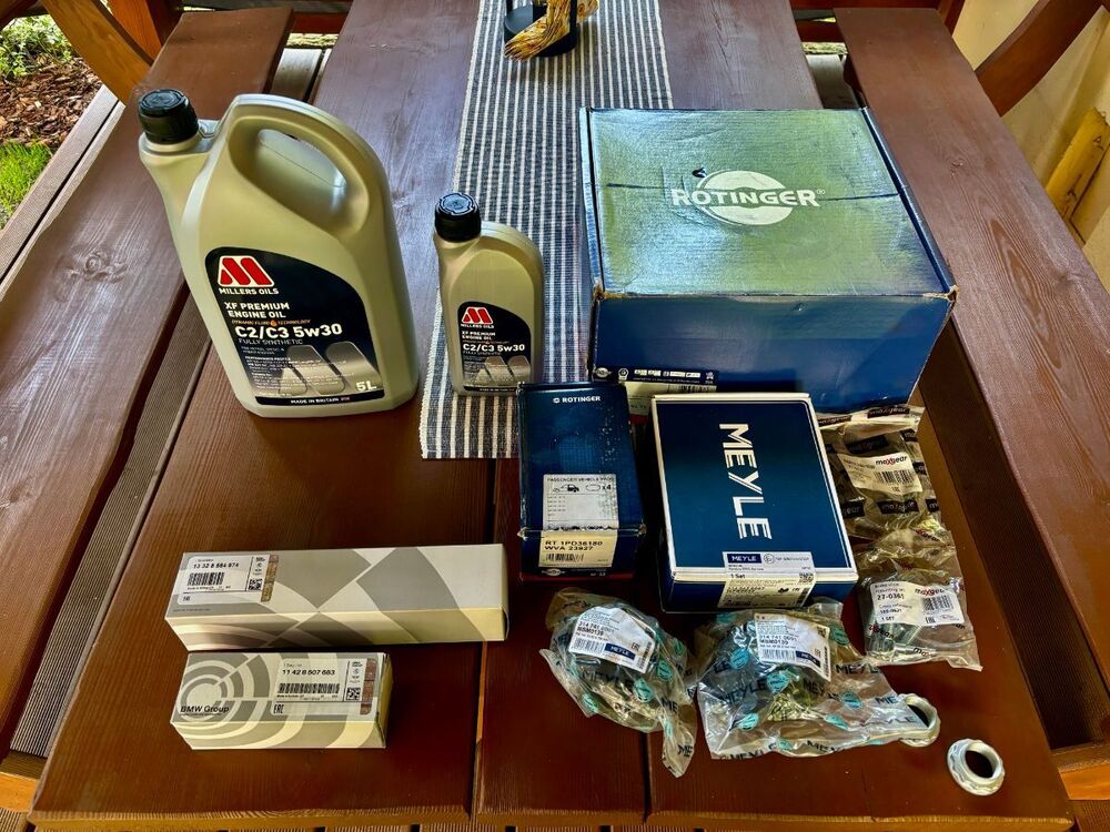

Przyszła pora na dalsze małe zmiany, w końcu tylny pakiet hamulców Rotingera doczekał się montażu, przy okazji, zostały wymienione również szczęki i spręzynki (Mahle) co ciekawe, spręzynki również musiały iść mahle, bo z maxgeara były inaczej wyprofilowane, do tego poduszki tylnych amortyzatorów, zapobiegawczo nakrętki półosi, tak dla świętego spokoju.
Jak już miałem podnośnik, to standardowy zestaw czyt. filtr oleju (OEM), oraz serwis olejowy, żeby dwa razy tam nie zaglądać.

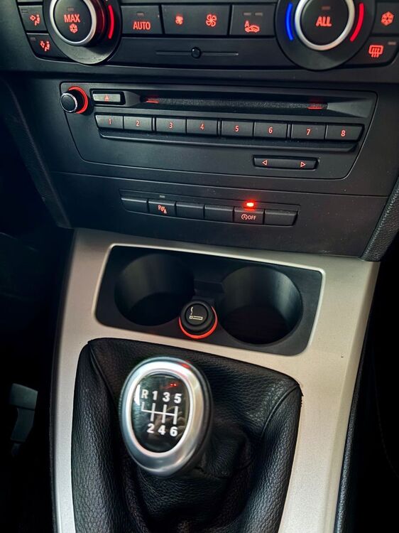

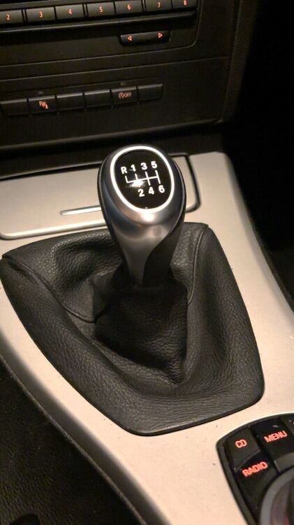

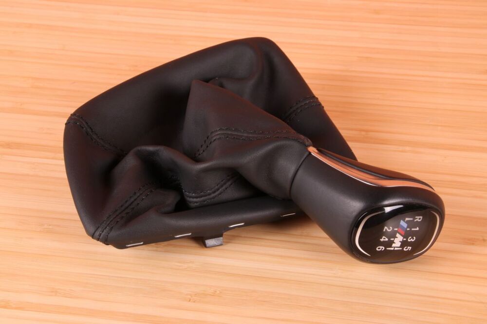

Oraz w końcu doczekałem się gałki zmiany biegów z BMW f20/f30. Trzeba troszkę porzeżbić, bo fabrycznie jest zszyta z mieszkiem, ale nożyk trochę chęci i jakoś to wygląda.
Teraz czekam na chwilę czasu i biorę się za mocno kontrowersyjny i często wyśmiewany. ale forma testu jest u mnie silniejsza, czyt. v-brace.
Też mam gajgę z F30 w E60 🙂 Dla mnie zmiana na plus.  Ale myślę o zmianie na gałkę z G30, jest jeszcze krótsza i moim zdaniem ładniejsza 🙂
to taką tyle, że nie mpakietową, zakładał własnie znajomy do f20, w g20 już gałka schodzi osobno jak w e60/90

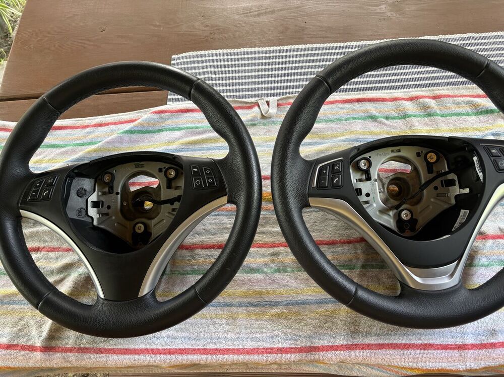

Pora na kolejne zmiany kosmetyczne, wleciała kierownica sport-line, w wersji która była dosłownie przez parę miesięcy montowana w końcowym okresie produkcji, oraz rzadko w poliftowej x1 e84, mała zmiana a cieszy

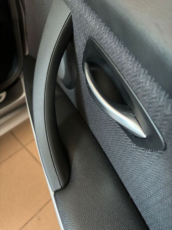

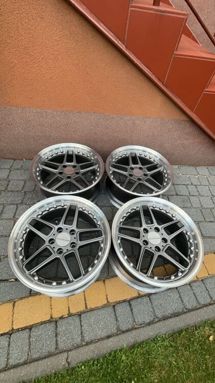

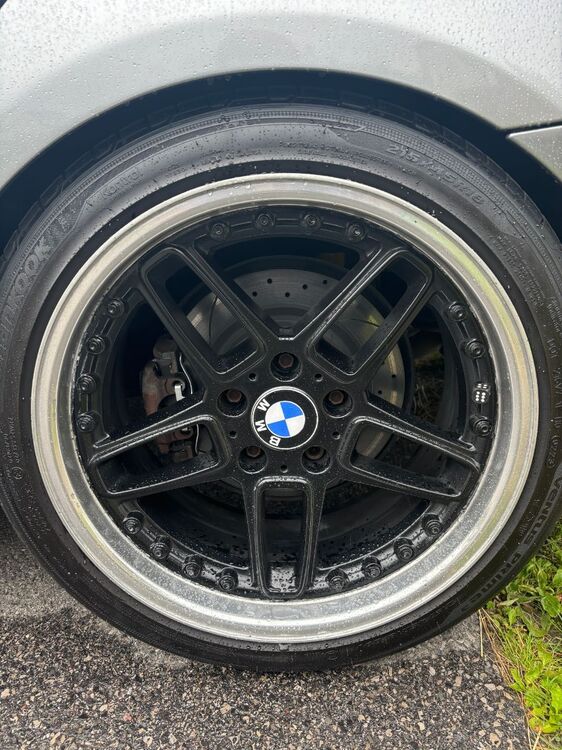

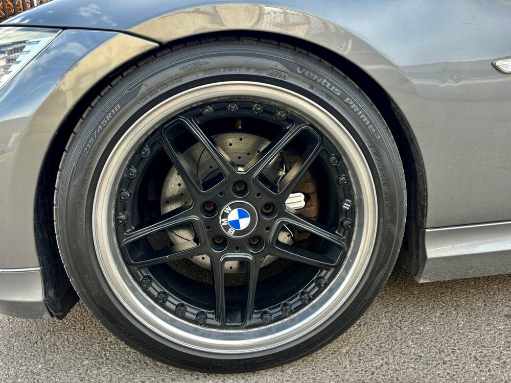

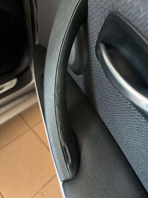

No cóż, coś trzeba dalej ruszyć z gruzem, też zabrałem się trochę za pracę, z mniejszych pierdół wymieniłem rączkę drzwi, stara wyglądała, jak by pasażer był głodny. Ale z uwagi na to, że mamy środek sezonu zlotowego i autko dostało się też na parę z nich, trzeba było chodź odrobinę nad nim popracować, felgi przeszły kompletną regenerację,  zmieniając look. Pojazdu.🤩

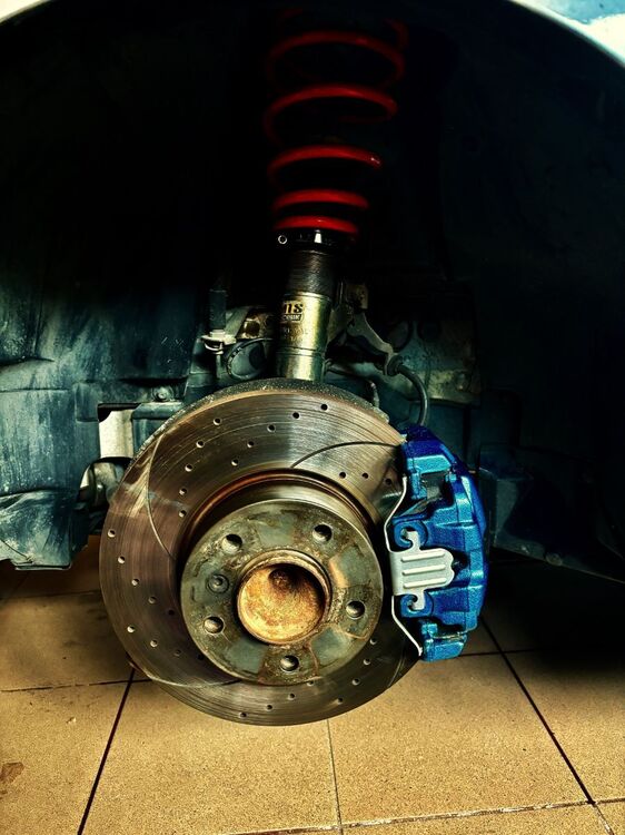

Przy okazji, jak już zająłem się tą sprawą, zaciski zostały delikatnie polakierowane, aby jakoś to się zgrywało w "Snapper Rocks Blue" z palety BMW M2
IMG_5525.thumb.JPG.51e9d8920ff151ab601e6e1980a0f399.JPGIMG_5531.thumb.JPG.72ad4d883f7ae4f36bdb790c385873e6.JPG

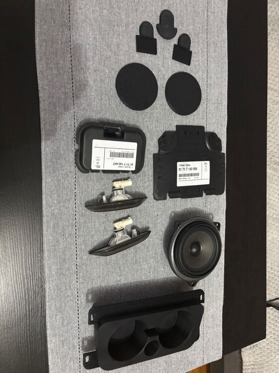

Zakupiłem masę zaślepek i plastików, od zaślepek nadkoli OEM BMW, przez dodrukowane w 3d zaślepki do kielichów czy dodatkowej pompy wody. Przy okazji domówiłem parę spinek które mnie denerwowały.
Przy okazji wpadł cupholder w miejsce popielniczki (miałem ciąć deskę pod oem, ale za bardzo mi się ręka trzęsie :P)

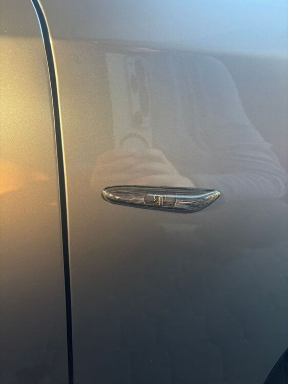

Dorzuciłem też boczne dymione kierunki z depo (te pseudo dynamiczne ledowe z ali dla mnie są tragiczne).

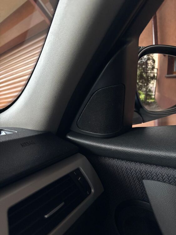

Wpadły również maskownice tweeterów z tweeterami z logic7, różnica jest straszna, aż myślę czy nie zmienić samych głośników w drzwiach i subwooferów bez dokładania wzmacniaczyIMG_7631.thumb.jpg.a81e691528c9d541622a04929d83c5c8.jpgIMG_7652.thumb.jpg.9f29dc46f6f914390f933f94326ad89a.jpgIMG_7655.thumb.jpg.229239d51ed5c6c1db987af8fbc9077e.jpgIMG_7657.thumb.jpg.0456cc270083f5495199e7d9e11328ad.jpgIMG_7667.thumb.jpg.150d0af7adb6854f902305fcbf092209.jpgIMG_7739.thumb.jpg.ccf8b04c5a14cc65e728d65908ef3657.jpg
