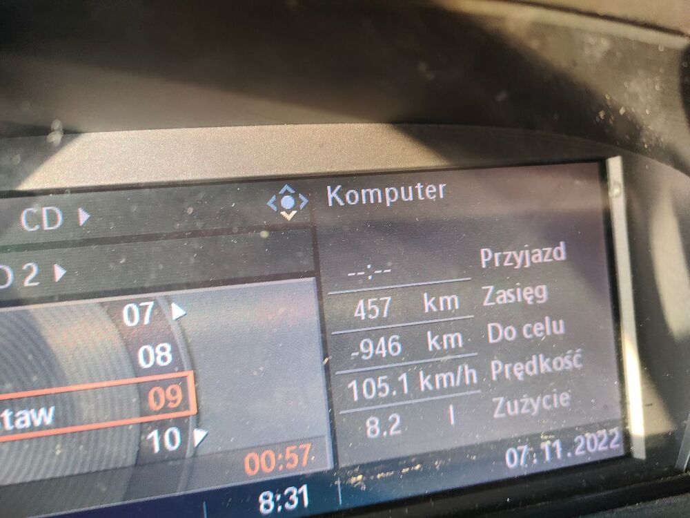

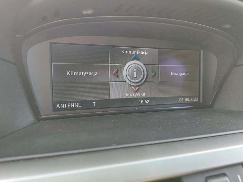

zrobisz to sam za cenę kabla K+Dcan np z alllegro za 90zł . pobierasz za darmo inpa EDIABAS z zestawem programów , poświecasz chwilę na prawidłowe zainstalowanie oraz skalibrowanie kabla z portem w laptopie i zaczynasz przygodę z kodowaniem i diagnostyką . W moim mieście chcą od 300 -500zł za taką usługe... a wystarczy czytać ze zrozumieniem to co mamy w sieci .
instrukcja kodowania języka polskiego :
Może nie działać poprawnie w przypadku CCC w wersjach 4X. Przed rozpoczęciep procedury należy sprawdzić za pomocš np. INPY wersję HW naszego CCC.
1.      Otworzyc NCS-Experta
2.      File
3.      Load profil
4.      Expertmodus
5.      Ok.
6.      F1
7.      F3
8.      Wybrac Model  np.: (E60 E90 itp.)
9.      Ok.
10.     Wybrac  CAS
11.     F2
12.     Wybrac model np.:(E60itp)
13.     OK.
14.     Wpisac w gornym okienku  pozycje $6UD
15.     Add
Usunac istniejšce jezyki np. $851  jezyk niemiecki  $853- jezyk angielski reszta komend w pliku o nazwie wyjanienia
16.     OK.
17.     F6
18.     F4 (Proces ECU)
19.     Wybrac   CAPPL
20.     OK.
21.     F3 Execiute Job
następnie wyłącz program , zapłon, a przy kolejnym uruchmieniu reset radia ( ok 10sekund trzymasz wciśniete pokrętło głosnosci oraz EJECT napędu) po resecie w menu zmieniasz na polski ( czasami wyświetli się ROSYJSKI- ale i tak będzie polski ) podstawa to mieć prawidłowo przypisane FA do VINU i skonfigurowany program zgodnie z instrukcją
 oprogramowanie za darmo + pełna instrukcja instalacji +SPdaten do wszystkich modeli bmw ( pobierasz tylko te które potrzebujesz bo troche miejsca na dysku zajmuje )
Inpa + NCS
Fajnie ze sie dzielisz wiedza, ale to tylko polowa poradnika (dostepnego w necie).
Polski jezyk w CCC to customowa nakladka na jezyk rosyjski i wymaga jeszcze plyty do wgrwania jezyka.
Poniekad ta usluga tyle kosztuje, gdzyz wiekszosc udostepnionych plikow/obrazow plyt z jezykiem polskim na chomiku/mega czy innych portalach uwali ci jednostke przy probie flashowania i wtedy koszta naprawy beda wyzsze lub rowne wgraniu PL jezyka przez osobe ktora sie tym zajmuje
Tak zgadzam się z Tobą lecz druga połowa poradnika dotyczy wgrywania mapy i spolszczenia nawigacji. Ja zrobiłem do tego etapu co napisałem i całe menu jest po polsku
