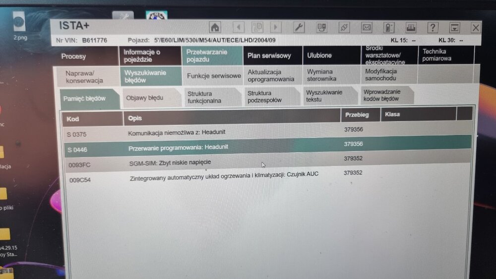

Cześć, liczę że pomoże mi ktoś ponieważ strzeliłem sobie w kolano. Mianowicie chciałem zrobić wszystkie czynności które ista p podpowiadała, aktualizacje itd itp auto podłączyłem pod prostownik no i zostawiłem auto I się mielilo, przychodzę po godzinie i okazało się że auto padło bo nie podlaczylwm prostownika do pradu... No i wywaliło podczas aktualizacji headunit, jest teraz status programowania 2 bodajże, jednostka utknęła na ekranie startowym, w iście pokazane jest przerwanie w programowaniu, jest możliwość jakoś to uratować? Dodam że nie mam icom mam jedynie kabel k dcan
Nawet z podłączonym prostownikiem by się uwaliło, bo po prostu nie wszystkie moduły zaktualizujesz zwykłym kablem, trzeba mieć ICOM. Wątpię, że to podniesiesz bez ICOM. Prostownik jest również słabym źródłem energii, powinien być zasilacz, który utrzymuje stałe napięcie. @BimmerPerformance jest w tym temacie specem, może coś powie.
Jak sobie w chwilę narobić problemów, tsk jakby BO utknelo w trybie programowania że statusem 2
Jak nie masz icoma + most to nie naprawisz jednostki. Pozostaje ci wyciagniecie i wyslanie do kogos kto postawi ja na stole.
Mozesz sprobowac ogarnac icoma + most i flashowac moduly pojedynczo w Winkfp, ale marne szanse ze ktos ci pozyczy intetejs za pare tysiecy.
