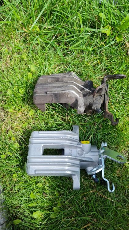

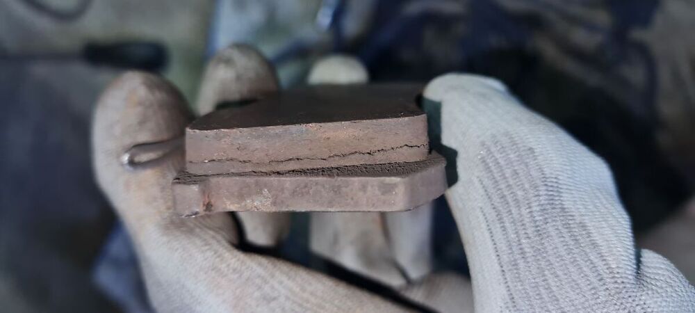

Golf V - klocki ABE w połączeniu z tarczami Febi, któregoś dnia jedno z tylnych kół zaczynało się grzać i piszczeć. Pomyślałem, że nie odbija tłoczek i klocki grzeją o tarcze, wleciał zestaw naprawczy, ale problem nie ustąpił. Wymieniłem cały zacisk hamulcowy, bo ten zintegrowany jest z linką od ręcznego i myślałem, że to on nie odbija. Bez skutków. Już miałem zamawiać linkę, ale przy którymś z kolei demontażu zacisku zauważyłem szczelinę na jednym z klocków. Wleciały nowe klocki i problem nigdy nie wrócił. Okazało się, że te wytrzymałe, niezawodne, solidne i z wysokiej jakości klocki popękały i wchodziły w wibrację po niecałych 6,5 tysiącach kilometrów od zamontowania.

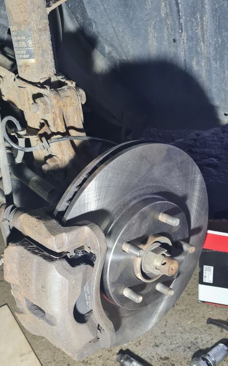

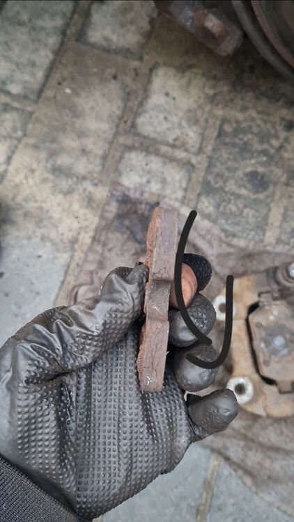

Trudno, mogło się zdarzyć, wadliwa linia itp. Nissan Qashqai - komplet ABE, skargi kierowcy, rozbieram hamulce i co? Pęknięty klocek wpół. Zestaw miał uwaga niecałe 100 km! Przeszły normalnie spokojny proces docierania.
