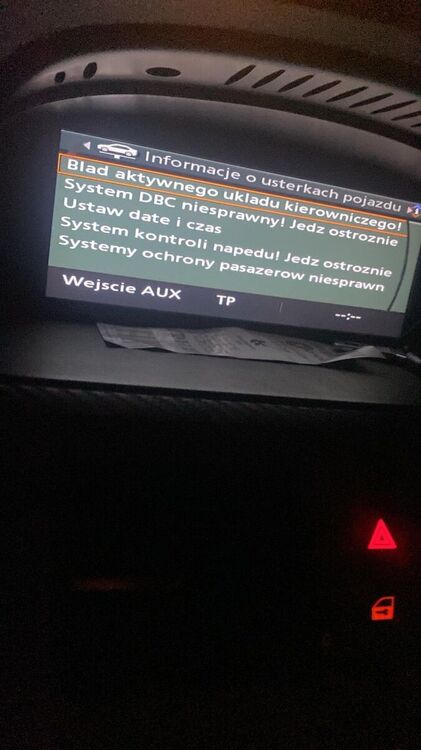

Hej mam problem. Otóż przy staniu na wzniesieniu w dół odcięło mi active stering wraz z kilkoma innymi błędami. Kontrolki, które się pojawiły to:
- Kontrolka od trakcji
- Kontrolka Active Stering
- Kontrolka ręcznego ( zółta )
+ Nie działa trakcja a co jakiś czas występuje problem z hamowaniem (ABS) od pojawienia się tych błędów.

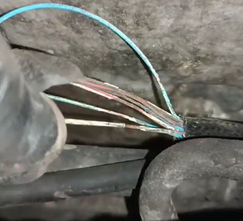

Ok E60 znany problem 🙃 ,zobacz sobie najpierw wiązkę od activ sterling ,praktycznie zawsze w nich jest tylko ten problem.Po latach ma słaby styk w kostce na pinach i się przegrzewa kabel od wiązki, izolacja się łuszczy a na końcu miedź się utlenia i w końcu urywa.

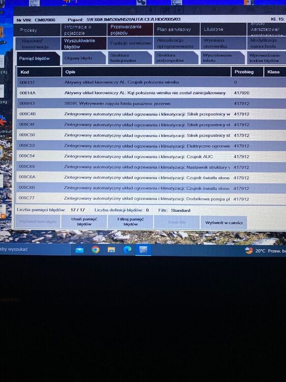

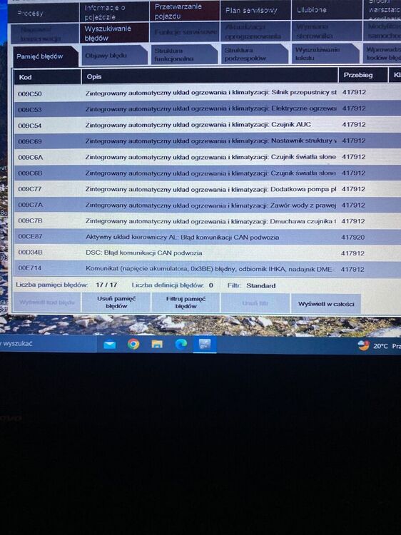

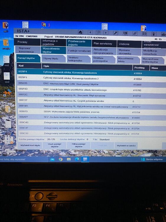

Sprawdź w ista błędy i zrób screena,wstaw tutaj.Zobaczymy co będziemy w stanie wywnioskować
IMG_2474.thumb.jpeg.24241f71356e9ad06e91400c9ff5b2e1.jpegIMG_2475.thumb.jpeg.dbaaedc323e9db793d5695a0d3c82df6.jpeg
O matko 😲
Długo masz ten samochód ?
Ogólnie pomijając inne błędy to najpierw sprawdzenie wiązki ,jeśli nie pomoże to moduł afs.

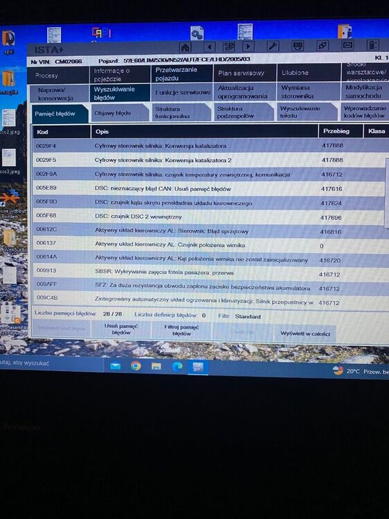

Sprawdziłem ponownie błędy.
Widze nowy błąd
Czujnik DSC 2 wewnętrzny
Czy to może mieć coś wspólnego ze wszystkim?

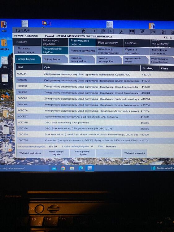

Zresetowałem błędy i sprawdziłem teraz na nowo:
Sprawdź lepiej ten akumulator 🤣 i regulator napięcia jak nie chce ci się szukać igły w stogu siana.
Dopiero dalej możemy coś rozwiązywać.

Hej. Mechanik sprawdzał i wydaje się że wiązka jest uszkodzona.
No tak jak na początku samym mówiłem ,w 3/4 przypadków wiązka w pozostałych sporo innych rzeczy.
Z tego zo pamiętam wychodziły 2 rózne wiązki active stering ?
@Mateusz155234 Tak wychodziło klika typów ActiveSteering z tego co pamiętam 2 albo 3.
