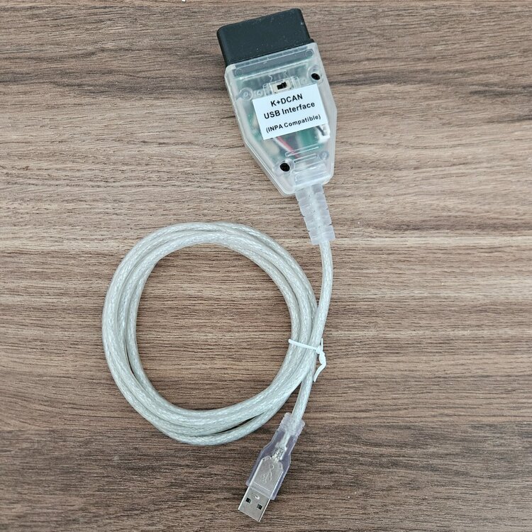

Czy tym kablem i programem inpa da rady zakodować auto start/stop żeby pamiętał ostatnia pozycje? I czy można tym wyłączyć sygnalizacje pasów bezpieczeństwa? Auto e91 2012 rok.

Tak jak najbardziej wystarczy.

Właśnie wróciłem z kontraktu i będę się zabierał za programowanie tego,muszę jeszcze win 7 na laptopie zainstalować. Jeżeli oferta pomocy jest aktualna to chętnie skorzystam.

Tak myślę czy zamiast laptopa można użyć smartfona przejściówkę USB OTG i aplikację jak bimmer-tool lub bimmer-tool lite?
@landola w bimmer-tool wykonasz rejestracje akumulatora na nowy, natomiast nie zakodujesz nowego jeśli zmieniasz pojemność na inną, także żeby oszczędzić problemów wymień akumulator na taki jaki jest aktualnie zakodowany w pojeździe i zarejestruj tylko wymianę na nowy w bimmer-tool.

Zrobisz to wszystko bimmercode tylko że start/stop nie raz trzeba wejść w opcje kodowania zaawansowanego,ale jak coś to pomogę bo to już przerabiałem i lepiej w aplikacji zrobić backup modułu bo tak można w tej aplikacji ,jak byś coś zepsuł to jedynym kliknięciem można wrócić do stanu poprzedniego przed kodowaniem.
Ok a lepiej iść w bimmer code czy bimmer tool bo ten drugi kosztuje na starcie 90 pln a ten drugi chyba trzeba zainstalować i wtedy kupic licencję? Czy inną aplikacje radzicie?
@landola oba programy są do całkiem innych działań, bimmer-tool jest do diagnostyki, usuwania błędów i małych konfiguracji, natomiast bimmer code służy do kodowania różnych funkcji w modułach coś jak NCS Expert na komputer.

Zakupiłem bimmercode za 204 pln i z pomocą mojego kabla i przejściówki zakodowałem:
-przypomnienie o pasach
-wyłączenie spryskiwaczy reflektorów
-pamięć auto start/stopu.
