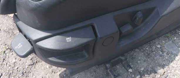

Wcześniej miałem takie przełączniki:

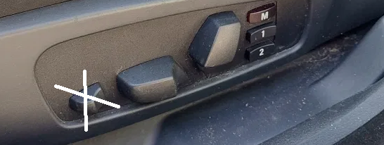

a teraz mam takie przełączniki ( oprócz przekreślonego X )
