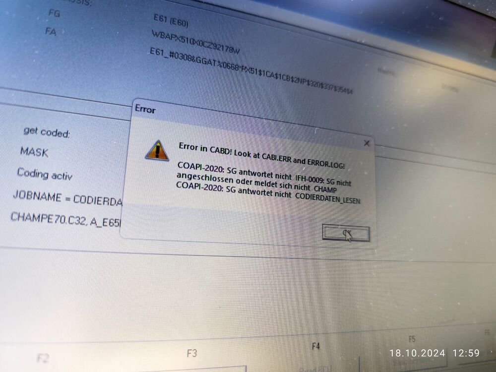

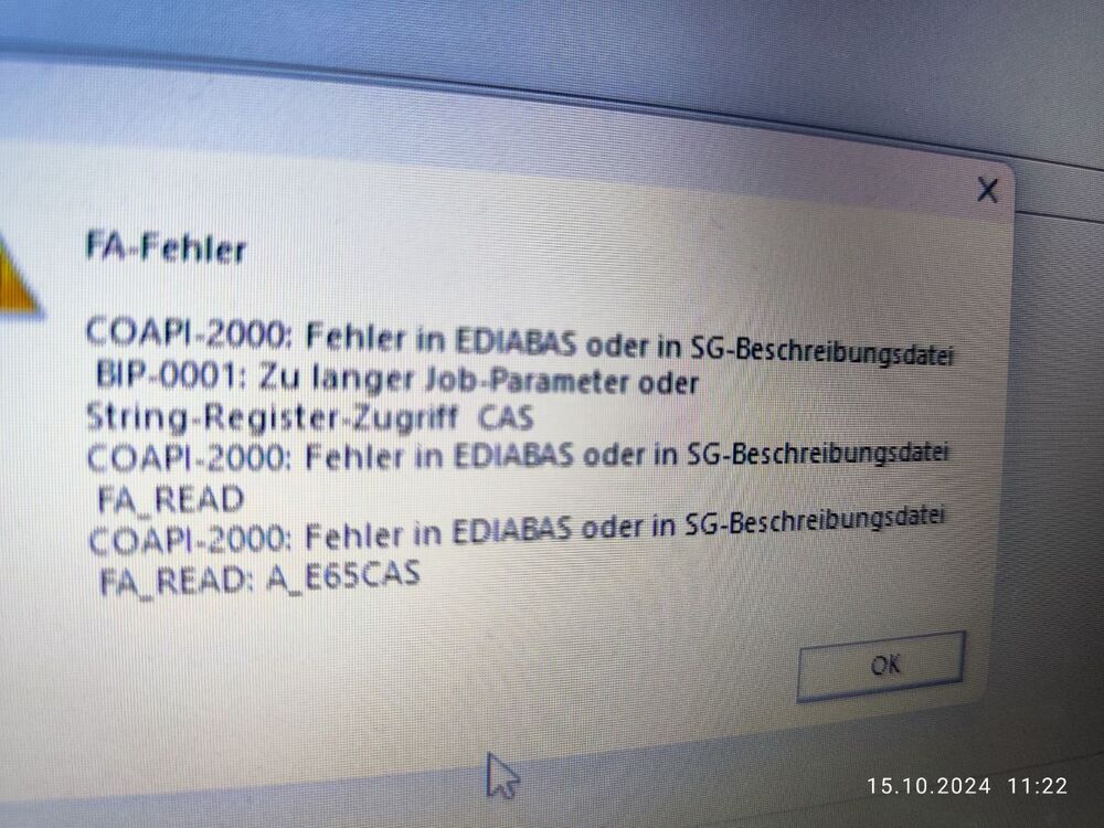

Witam. Dzisiaj chciałem dodać AUX poprzez ncs expert lecz wyskoczył mi błąd fa fehler,
Chciałem przywrócić ustawienia sterowników tak jak jest opisane na forum lecz nie idzie zrobić tak jak w opisie. Nie wiem ale coś nagrzebalem bo znikła mi opcja expertmode a jest expertmode reset tak jak zapisalem przy próbie przywracania. Teraz jak wchodzę w iste to nie widzi mi mulfa i jeszcze inne moduły są na czerwono. Jak mogę cofnąć to wszystko co zrobiłem ?
Przywroc fabryczne VO i przekoduj cale auto.

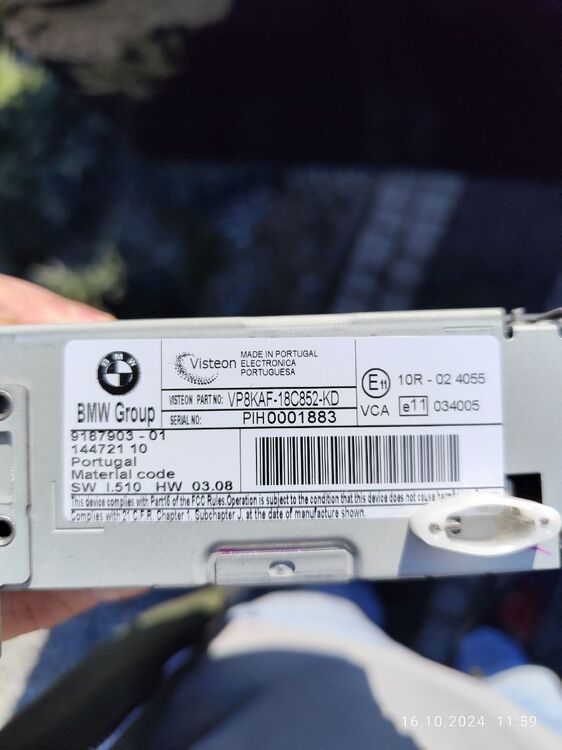

Byłem u majstra od navi i mulf. Okazało się że moje radio jest uszkodzone a nie mulf. Zamówiłem nowe radio tylko że o innych numerach w reolem jest to radio które mogę zamienić z moim. Podłączyłem radio i mogłem wybrać zakładkę audio AUX, ale nie było wogole basu subwoofery nie działały, i też nie widziało pendrive, tak samo jak podłączyłem AUX do tel to w tel pojawiła się ikonka słuchawek ale dźwięku w głośnikach brak. Chłopak z grupy BMW próbował mi to radio zakodować lecz zbytnio nic to nie dało a wręcz wróciło do punktu wyjścia. Radio gra normalnie subwoofery grają itp ale już nie mogę wejść w audio AUX. W ista nie ma radia w drzewie sterowników. Moje orginalne było na zielono, to co wymieniłem było na czerwono a teraz wogole go nie ma.  I teraz nie wiem czy to wina kodowania czy radio się uszkodziło... Podczas kodowania wyskakują błędy np  coapi 2024.
Trochę się wkurzyłem bo kasa wydana a dalej wróciło to co było....
Moje radio to mały wyświetlacz i bez navi wersja z mulf 2 high. Jakie powinienem mieć dodane kody w ncs 606? I naux czy coś jeszcze ? I czemu nie idzie zakodować ?
Czy mogło radio się uszkodzić że teraz nie idzie wejść w zakładkę audio AUX?

Dalej walczę z radiem.... Odłączyłem mulfa popiołem pętlę. I dalej błąd połączenia z champ. Tylko zmieniło się że na starym radiu w ista champ-bo i champ-gw było na żółto a na nowym radiu jest champ-bo na żółto a champ-gw na zielono, mulf jest na czerwono.... Chcem ogarnąć radio żeby zakodować AUX. I później wymienić wyświetlacz na android. Ale nie wiem czy to radio też się sypnęło czy trzeba je może aktualizować ?

Temat rozwiązany muszę podjechać do gościa co ma icom okazuje się że to jest jedyne radio którego nie zakoduje się k-dcan tylko trzeba mieć do tego icom... 🫣
