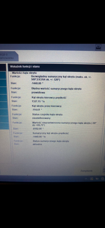

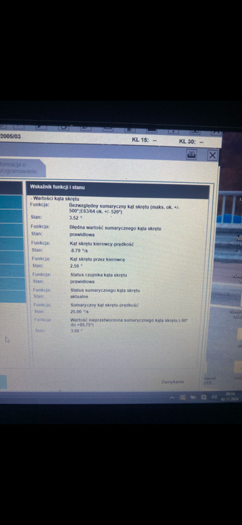

Dobra temat samej kalibracji załatwiony. Przechodzi cały etap jest ok. Ale… oczywiście nie może być idealnie. Po kalibracji wszystko działa do momentu skręcenia kierownicą o ok 45stopni… jak skręcę więcej wywala błąd i znowu problem. Pierwsze foto pokazuje jak jest w momencie kiedy skręcam nie więcej niż 45Stopni i nie ma błędu. Drugie foto pokazuje co się dzieje jak wyskoczy już błąd… Stawiam na czujnik kąta skrętu w kierowcy. Myślicie że to jest możliwe? Na desce sieci się błąd tylko kierownicy, dsc się nie zaświeca i działa normalnie. Podpowie ktoś czy jak jest uszkodzony czujnik kąta skrętu(mam na myśli blaszki) to czy zaświeca się też dsc czy nie?
