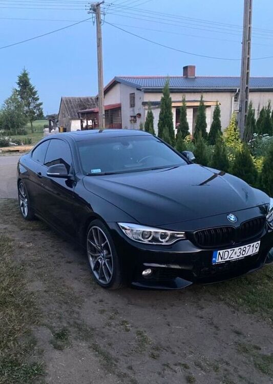

Witam jestem tu od tygodnia i „pochwalę” się moim mały bmw. Mam je od 4 lat, właśnie wbiło 200tys km 🙂 Jak dotąd było bezawaryjne. Coś zaczęło się dziać po spotkaniu nie groźnym z Sarną hyh . Już odnosiłem się z zamiarem sprzedaży, jednak motoryzacji nic ciekawszego nie pokazuje, gnieciona i uciskana przez urzędasów w Brukseli. Dlatego też, auto czeka przegląd, serwis, wymiana intercooler już wymieniony, w planie są jeszcze wydech od 435i z przepustnica i końcówki większe. Do modyfikacji układu wydechowe wleci też downpipe, żeby było ciekawie pokombinuje też z filtrem powietrza. Sprawdzę też turbo chodź na pierwszy rzut oka wyglądamy ostatnio oki . Będę je ściągać z mechanikiem 😅 bardziej to on niż ja. Ja jestem od podawania kluczy 😵‍💫 jeśli będzie wszytko dobrze to zastają, jeśli nie to nie wiem …. Czekam na propozycje co macie sami, co proponujecie. Przede mną większa akcja serwisowa, sprawdzimy poza turbo, dolot i oczyścimy, wymiana rozrządu, filtrów, oleju świec. Skrzynia też zostanie zalana nowym olejem i zasilona nowym filtrem. Wszystko to z myślą, aby podnieść moc na 300+ i zmniejszyć w miarę rozsądnie czas od 0-100. Skrzynia (8HP) też myślę że dostanie nowy program, gdyż dotarła do mnie informacja iż może to skrócić ten nierówny pojedynek o ponad 0,5s 🙈
Piszcie co uważacie, zdrowa krytyka jak i porady mile widziane !
