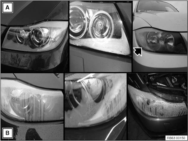

Ocena zaparowania reflektora – Dopuszczalne i niedopuszczalne przypadki
Pewne warunki pogodowe mogą prowadzić do zaparowania wewnętrznej powierzchni reflektora.
Górny rząd (A): Dopuszczalne zaparowanie. Reflektor nie wymaga wymiany.
Dolny rząd (B): Niedopuszczalne zaparowanie. Wymień lub napraw reflektor.
