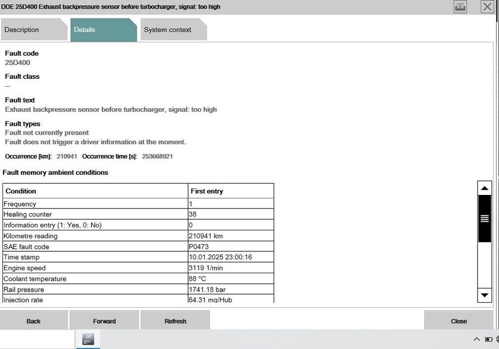

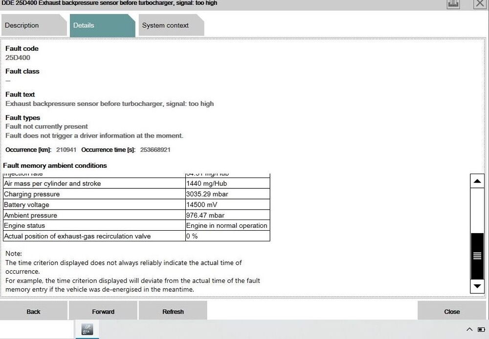

Błąd 25D400
Witam któryś raz pokazał się błąd wymienione wcześniej
sonda przed i za kat. Plus czujniki temp

Problem z DPF ,albo zapchany albo popękany
Ile ma auto nalotu i czy DPF był kiedyś oddawany na czyszczenie ?

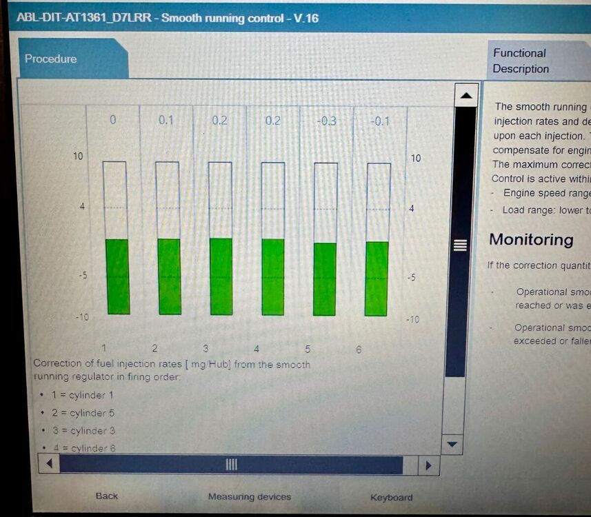

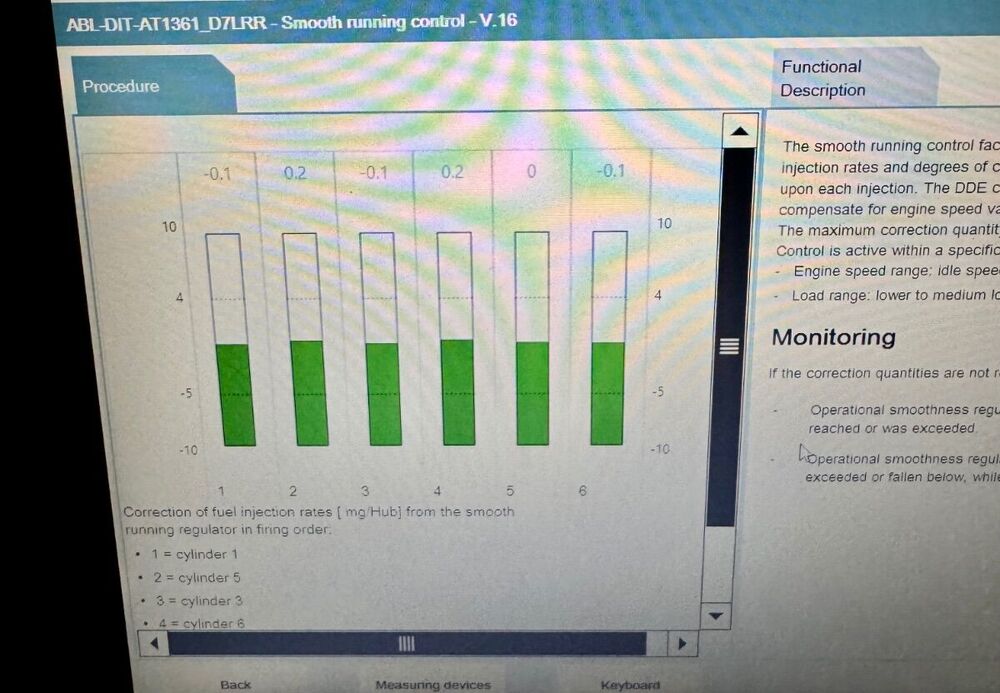

Problem z DPF może być przez lejące wtryski ,do sprawdzenia korekty a najlepiej do wyjęcia na stół probierczy i sprawdzenie ich.

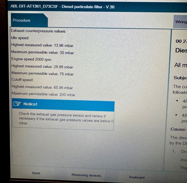

Dpf był czyszczony sprawdzałem przepustowość niby się dopala

Ok ,ale ewidentnie masz problem z DPF ,no chyba że czujnik źle mierzy ale to się nie zdarza w nich
Może był czyszczony i jest uszkodzony ,trzeba w niego zajrzeć kamerą i oczywiście wtryski do sprawdzenia po takim przebiegu.

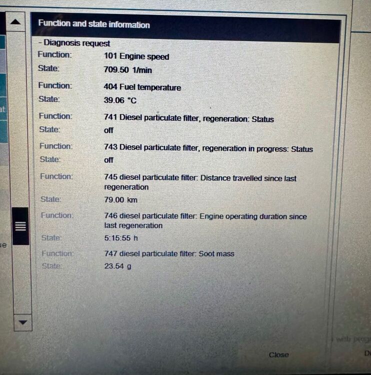

Jaki masz poziom sadzy ,ile gram pokazuje ?

Wtryski mają dobre korekcje  robiłem ostatnio mogę zrobić jeszcze raz na zimnym i ciepłym i dodać zrzut ekranu
Muszę sprawdzić jeszcze raz
Ok,to sprawdź korekty i trzeba endoskopem obejrzeć DPF od strony turbo bo mógł się skruszyć i zapchać a sądzę może pokazywać np tylko 30g a i tak będzie uszkodzony wkład i będzie się tworzyć ciśnienie więc czujnik dobrze reaguje , w BMW wartość graniczna to 50g sadzy.

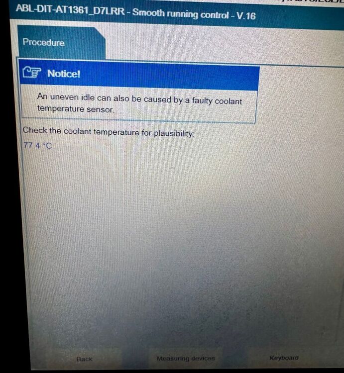

Silnik rozgrzany co mnie dziwi temp płynu

Kiedy był czyszczony filtr , a raczej ile kilometrów zrobiłeś od czyszczenia ? Bo widzę że masz 23,5 grama sadzy.
Czyszczony był przez poprzedniego właściciela a kiedy nie mam pojęcia
Jak był sprawdzany na BMW powiedzieli że jest ok
Ok jak DPF dobry to może być przyczyną turbo a dokładnie nastawnik turbo ,przeładowuje

Spróbuj wymienić sam czujnik ,ale jeszcze nie słyszałem żeby się ten zepsuł.
Co innego czujniki różnicy ciśnienia DPF , one co chwilę padają.
Jest ale delikatnym 40d 313 na 340 ja to już powiem szczerze sił brak niby tak twierdzili po przepustowości też ja wysłałem załączyłem na foto.  ale ta sadza no 23.. a powinno być max 8. Ogólnie jak to jest od Dpf przybywa oleju nie przybywa sprawdzam niby jest ok poziom
Ta temperatura też mnie dziwi na zegarach 90 a na czujniku 77

Kiedyś miałem ten błąd 25ce00 i usunąłem narazie nie ma i ostatnio pojawił się ten 25d400 usunąłem i teraz czekać
Wymień czujnik ,najtańsza opcja i zobaczysz co będzie dalej,chociaż stawiam na dpf a w mniejszym stopniu turbo.
