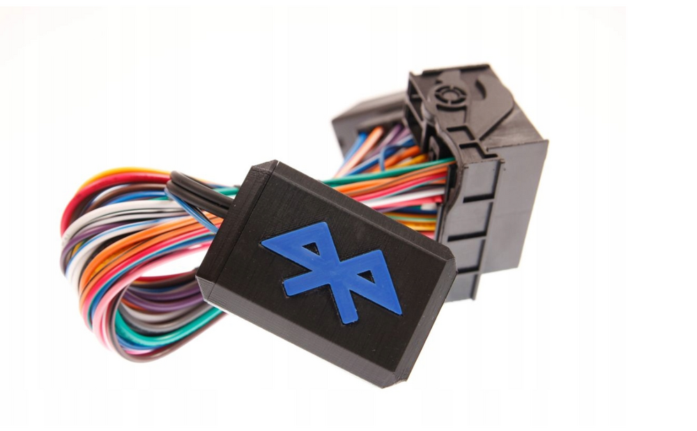

osobiście nie testowałem u siebie bo kupiłem radio z androidem,ale znajomy ma u siebie w e91 taki i śmiga bez problemu
https://allegro.pl/oferta/adapter-bluetooth-dla-bmw-x3-e83-bezinwazyjny-14336306224
Mam to u siebie w BMW E60, działa bardzo dobrze 😉
Siemka, też posiadam moduł, który wrzucił @Gejben_91 w e61. Jedyne co to odtwarza dźwięk dużo ciszej niż można puścić z radia czy CD. Mam trochę zmodyfikowany seryjny zestaw audio, więc na całkowitej serii też będzie ciszej. Jeżeli nie chcesz przejść na CIC to najlepsze pod względem jakość/ głośność jest wypalanie płyt i wrzucania w zmieniarkę
@entere5 kiedy kupowałeś? ja mam tą ostatnią generację i gra to może odrobinę ciszej niż z płyty CD ale tragedii nie ma, ponoć wcześniejsze wersje interfejsu miały ten problem.

Nie mam niestety CIC i tak właśnie myślałem nad wyciągnięciem gniazda jack ma pulpit,albo jak sugerujecie ten moduł .
Tylko jak wrzucę moduł ,to czy nie będzie problemu z zestawem głośno mówiącym w aucie?

Nie będzie problemu z systemem głośnomówiącym.

Ja też mam te BT z allegro i super działa. Nawet sam zalozylem
