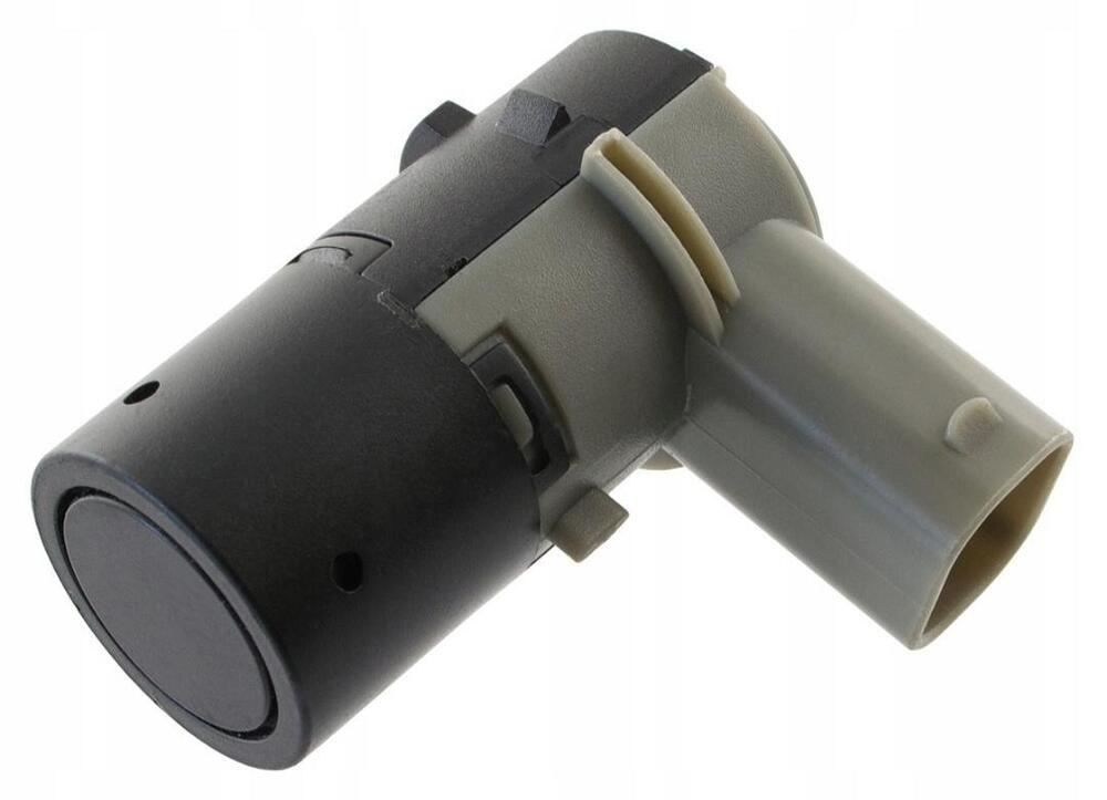

U mnie z tyłu z tym że jest to E60 przedlift są łamane 🙂 takie jak na zdjęciu 📷
Podobno prelci i lci mają takie same.
Dzięki za odpowiedź. Muszę zamówić i wymienić.

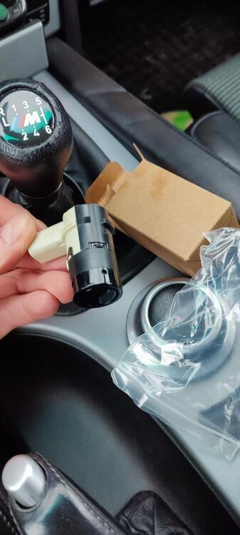

Kolego zamówiłem polecane przez chłopaków z grupy. Jutro chcem wymieniać. Wziąłem 2 w razie co. Dam znać jak wymienię czy śmigają 😄

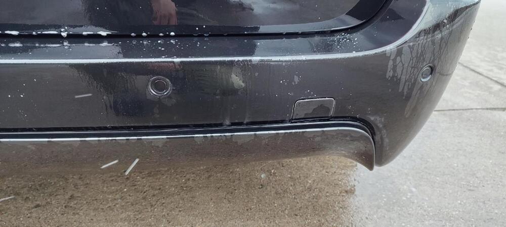

A więc jestem po wymianie, nie jest jakoś ciężko. Trzeba pamiętać o śrubach od dołu i kołkach od dyfuzora.
Czujnik działa. Łapie lekko później niż reszta ale jak za tą cenę to myślę że to nie jest jakiś problem.
Niestety nie mogę dodać filmiku jak łapie bo jest za duży. Ale wygląda to tak jak zaczną pojawiać się tzw klocki pierwsze to tego jednego nie widać, jak się trochę podjedzie i wyświetla 2 klocki wtedy już czujnik widzi i czym bliżej jest już normalnie.
Jestem zadowolony bo zabierałem się za to rok 😂 wkoncu magiczny trójkącik zniknął z wyświetlacza na zegarach 😌😀
Tutaj link do czujnika:
https://allegro.pl/oferta/czujnik-parkowania-pdc-bmw-5-e39-e60-e61-6940484-7464261798
Dużo osób polecało tej firmy czujniki.
Aha co najważniejsze jak ktoś ma auto koloru schwarz 2 nie musi malować czujnika bo jest idealnie tego koloru 😄
Pozdrawiam 🖐️

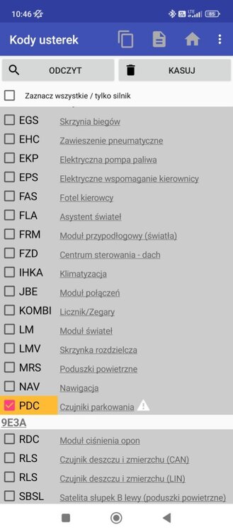

A wiecie może jaki to jest błąd 🤔🤔
@Piotras Czujnik PDC - przedni środkowy prawy
Dzięki wielkie 😁 nie mogłem znaleźć informacji co to za błąd dokładnie, dostępne są gdzieś jakieś spisy tych błędów??
2 minuty temu, DracoBlue napisał(a):
Dziękuje 😁😁
