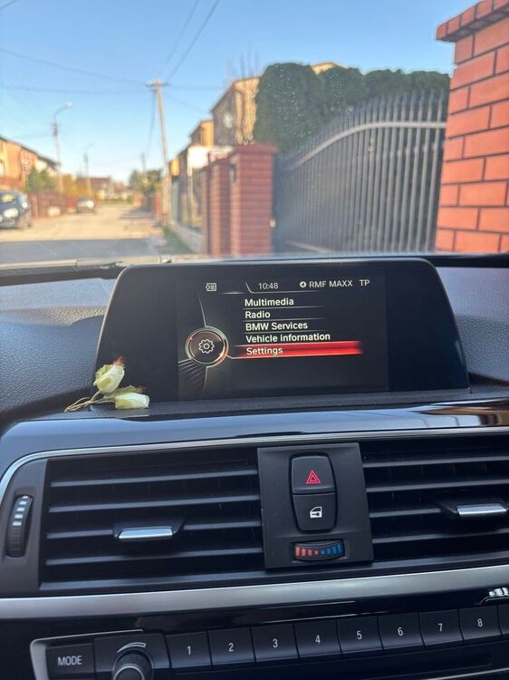

mam mały problem, bawiłem się bimmercode, w moim f31  entrynav2,
bawiąc się włączyłem opcję STARTUP w 3003 telematic online, po zakodowaniu,
z menu znikneły mi prawie wszystkie opcje, brak navigacji, brak możliwości połączenia z telefonem nie mówiąc o ustawieniach pojazdu czy zmianie języka,
próbowałem przywrócić backup lecz nie przyniosło to rezultatu. ktoś z was miał z tym do czynienia i jest szansa jakoś żeby to z powrotem przywrócić?

Dobra Dla potomnych, po przywróceniu kopii z bimercoda i po 2 próbach odnalezienia auta po gps w aplikacji my BMW nagle jednostka się sama zresetowała i wszystko wróciło do normy
