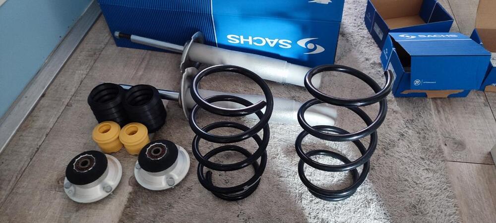

Witam.
Panowie takie pytanie , orientuje się ktoś jak jest że sprężynami kyb? Do mpakietu?
Amory wiem że najlepiej sasch lecz może są jakieś inne dobre i w dobrej cenie ?
Czy ktoś zakładał inne sprężyny ale również tego samego wymiaru co ma mpakiet ?
Amor mi się wylał i pękła sprezyna więc muszę na gwałt zakupić komplet .
Pacjent e61 525d Lci oczywiście chodzi o przód .
Rozwiązane przez Sobeke30

U Daniela z grupy BMW e60 Club Poland sprężyny nie dostępne. Lecz pisałem do niego że potrzebuje na gwałt i odpisywał jak by chciał a nie mógł. Na ostatnią wiadomość nie odpisał gdzie napisałem że muszę to mieć na początku następnego tyg. Ale temat ogarnięty zamówiłem cały komplet amory sprężyny odboje osłony poduszki z łozyskiem na motostacja.pl kontakt SMS mega szybki i konkretny, wszystko wy są czegolnione i pod Vin ogarnięte więc czekam na przesyłkę. Ceny też bardzo dobre. Więc polecam jeżeli ktoś szuka części do BMW bez problemu można zamawiać za pobraniem itp. pozdrawiam
Pakiecik jutro będzie założony 😉

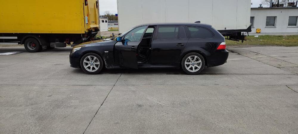

A więc autko odebrane, kolega wymieniał mi zawieszkę wszystko dobrze ułożone sprężyny ustawione jak książka pisze...
Kumpel mówi że wszytko jest dokładnie tak samo z jednej jak i drugiej strony.
Auto stoi wyżej dość z jakieś napewno 1 cm czy 2cm jak było wiadomo że wszystko jest nowe od amora po gumy łożyska itp. więc auto będzie wyżej stało bo stare sprężyny były już oklapnięte.
Ale wkurza mnie wysokość prawej strony widać gołym okiem że jest trochę wyżej. Na szybko sprawdziłem nivo i o jakieś 4mm jest lewa strona niżej od prawej. Czy to może być w tym problem ze wtedy prawy przód jest o ten 1cm / 1.5cm wyżej od lewej strony?
Czy zawieszenie musi popracować i się ułożyć ? Wtedy lekko zejdzie na dół ? Ma ktoś jakieś na ten temat doświadczenie czy to raczej tak nie działa ?
Akurat będę teraz robił przez 2 tyg jakieś 3 tys km więc po tym dopiero działać? Ustawić nivo na równo z jednej jak i drugiej strony ?
W tamtym roku je ustawiałem i było prawie idealnie.

Co do zawieszenia wszystko jest dobrze. Okazalo się że prawy przód był wyżej o ok 1,5-2cm. Ale lewy tył znów też był niżej o 1,5-2cm.
Więc dzisiaj ustawiłem nivo na równo lekko podniosłem aby zgrywało się z przodem i jest wszytko dobrze. Przód lewa i prawa tak samo 601mm z obu stron. A tył 603-604mm lecz wydaje się wzrokowo wyżej wiec przy chwili czasu lekko opuszczę.
Według inpy powinno być 607mm na sportowym zawiasie ale jest to za wysoko.
