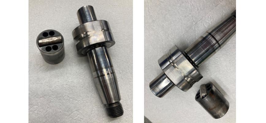

Pompa wysokiego ciśnienia nie ma tak jak by zabezpieczenia na tłoczku i jeśli znajdzie się tam powietrze może się obrócić lekko ,wtedy nie będzie w prawidłowej pozycji i zaciera się szybko co powoduje czyszczenie układu zakup nowej pompy ,zakup nowych wtrysków ,nowy zawór ciśnienia CR
Bardzo rzadko się zdarza ale zdarza 🙃 szkoda że nie mam zdjęć już

Tutaj tekst zapożyczony
Najczęstszą usterką pompy Bosch CP4 jest uszkodzenie mechaniczne spowodowane obróceniem rolki względem osi wałka napędowego. Jej przyczyny to: zła jakość paliwa, długie okresy między wymianą filtra paliwa, niska jakość zamienników filtrów oraz niewykonanie odpowietrzenia układu paliwowego po serwisie.
Jeśli po wymienionych czynnościach procedura odpowietrzenia (odpowietrzenie wykonane z przyrządu diagnostycznego) nie zostanie prawidłowo wykonana, to podczas rozruchu silnika pęcherze powietrza dostaną się do pompy wtryskowej. W trakcie suwu sprężania spienionego paliwa spada siła nacisku tłoka na rolkę, powodując jej obrócenie względem osi wałka napędowego. Rolka popychacza zaczyna żłobić rowek w krzywce wału – jest to proces nieodwracalny. Zjawisko jest nieodczuwalne podczas pracy silnika, aż do momentu kiedy wygenerowane opiłki dostaną się do zaworu ssącego i zaworu tłoczącego w głowicy, blokując je w pozycji otwartej. W następstwie silnik zaczyna nierówno pracować, spada ciśnienie na listwie wtryskowej, prędkość obrotowa wału korbowego spada do zera.
