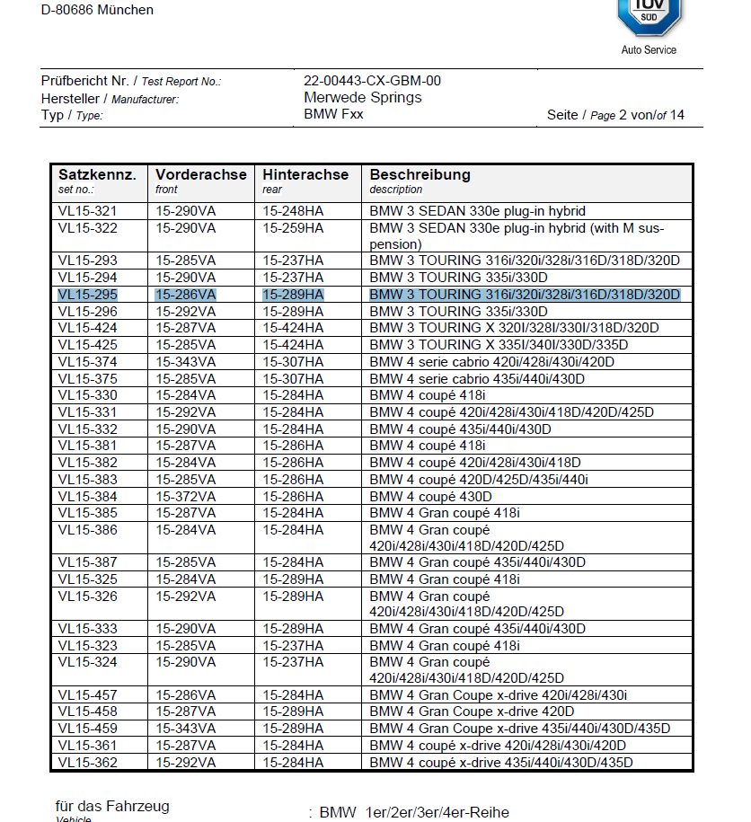

Cześć,
przychodze do was z pytaniem, rozglądam się za sprężynami, lecz jak wiadomo w fce ceny bywają różne, trafił mi się komplet mts technik z numerami sprężyn przód 15-268VA i tył 15-284HA, z tego co wiem były one zamontowane w 328i a pozniej w 430d, z moich poszukiwać w tuv, sprężyna 15-286VA bez problemu będzie pasować do 2.0d co widać na screenie, lecz tył jest troszkę inny, z tego co doczytałem w dalszej wersji wyciągu z tuv chodzi tu o różnice wagi rzedu 50kg na tylnej osi, dedykowana sprężyna do touringa jest 1mm wyższa i ma 8.95 zwoja a nie 9,4 oraz jest na jej środku węższa o 1.5mm. Potrzebuje waszej porady w tej kwestii, może ktoś miał z tym do czynienia niżej zrzut sprężyn które powinny być według tuv do tego dorzucam pdf 16400_170106.pdfz rozpiską wszystkich i ich parametrami, oraz screena z zaznaczonymi sprezynami które według tuv są do mojego pojazdu. I kolejna kwestia, czy dobrze mi się wydaje, że to zestaw 40/40?

Co do przodu jestem pewien tutaj akurat te same sprężyny są montowane i tego sie nie boję, niby wychodzi że to -40 pod wszystko do 2.0, bo i benzyna i diesel mają to samo, chodź nie wiem czy -40 to nie przesada , ale chodzi mi o tył, jak widzisz mogę zakupić sprężyny od sedana, i o ten tył się martwię, czy to się uda zrobić bez problemu. A kwestia mojego zastanowienia pochodzi stąd, że te sprężynki mogę kupić dobrą cenę.
