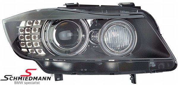

Na nakiej zasadzie są podświetlane ringi w E90 LCI? Czy tam są żarówki, czy jakieś LEDy? Mowa o oryginalnej lampie, bez przeróbek.
Czy jeśli są jakieś żaróweczki, to jak się do nich dostać?
Po wielkich przebojach kupiłem lampę, bo moja uległa destrukcji, a w nowej ciemność, świecą tylko te pomarańczowe LEDy z boku.
Żarówki, nie ma tam LED-ów w oryginale (mówimy o wersji bez przeróbek, czyli fabrycznej lampie).
Czy za ringi jest odpowiedzialna ta żarówka H8?
I wychodź na to że wewnętrzna soczewka jest tylko dla "ozdoby", czy się mylę?
jeżeli jest to zwykła lampa na h7 z ringiem, to tak to są zarowki h8w, ale nic innego nie zda Ci egzaminu, led też słabo świeci nawet jak kupisz dedykowane markery, na dzienne się nie nadaje, można przekodować żeby mocniej świeciły, lae obciąża to bardziej moduł frm, jak zaozysz markery 100w musisz zmienic przewody na grubsze (tak samo jak przy przeróbce na xenon gdzie trzeba by było tez przewody od ringów zmienić bo w wersji z xenon są grubsze), no i mogą Ci wypalić światłowód w lampie wtedy. Abstrachujac mozesz sobie wrzucic leda, jak chcesz świeższego wyglądu ale mocniej zbytnio świecić nie będzie, możesz poszukać zakładałem to jak miałem swoją e91 na forum chyba była o tym wzmianka w temacie o aucie.

Zgadza się. Gdybyś miał adaptacyjny bixenon to zamiast soczewki miałbyś doświetlanie zakrętów na H3.
Mam bixenon bez doświetlania, jutro będę rzeźbił temat, zobaczymy, najpierw spróbuję ogarnąć z lampą na samochodzie, zdejmę tylko kawałek nadkola, jak nie da rady to wyjmę całą lampę na stół.
