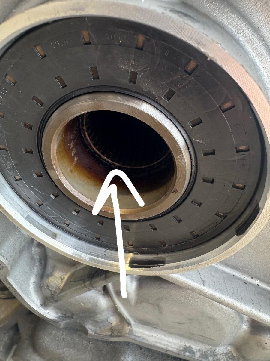

Po wyjęciu regenerowanego xdrive takie odbarwienia.
