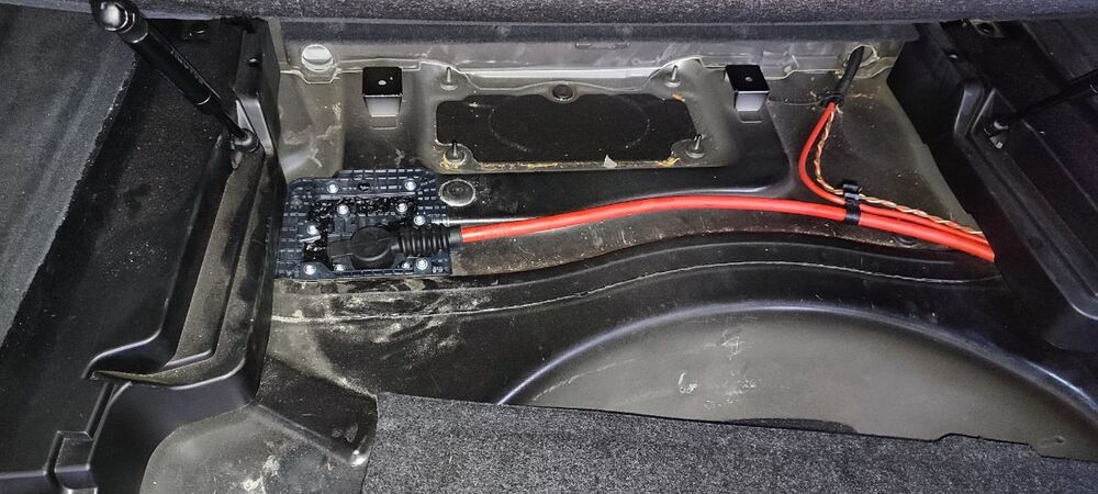

Akcja Serwisowa BMW E60 - Sprawdzenie i ewentualna wymiana kabla plusowego.
Jest dostępna akcja serwisowa dla BMW E60 która polega na sprawdzeniu lub wymianie kabla plusowego. Ja osobiście byłem już na takiej akcji serwisowej i u mnie stwierdzili, że trzeba wymienić cały kabel od aku do komory silnika. Akcja serwisowa trwała około 6h i jest bezpłatna. Zalecam udanie się na akcje serwisową gdyż usterka ta może doprowadzić do pożaru pojazdu.

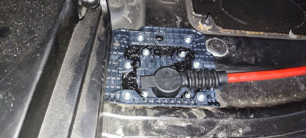

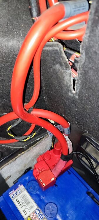

Umówiłem się na akcje serwisowa, przyjechałem zostawiłem auto gdzie zostałem poinformowany że części zostały zamówione więc będzie to odrazu zrobione. W poniedziałek rano auto odstawiłem i po południu otrzymałem wideo z kontroli bezpieczeństwa auta, czyli kontrola zawieszenia, opon, przeniesienia napędu, kontrola tarcz hamulcowych oraz klocków ile mają mm. Bardzo pozytywnie. Następnie otrzymałem telefon czy auto może zostać na następny dzień ponieważ chcą również wymienić dodatkowy przewód, bo nie chcą wypuścić auta bez wymiany tego przewodu. Oczywiście nie było dla mnie problemu. A więc dzisiaj odebrałem auto. Przy odbiorze auta zostałem poinformowany iż moja akcja kosztowała lekko ponad 12tys zł otrzymałem kosztorys. Został wymieniony przewód pod autem, przewód który idzie od bagażnika do akumulatora, oraz przewód który domowili klema pirotechniczna. Wszystko zrobione bardzo dobrze. Wraz z myciem auta i sprzątaniem w środku. Poprostu pełna profeska.... Przewód który szedł z bagażnika do Aku miałem już nadpalony.... Ja jestem mega zadowolony z podejścia serwisu do sprawy, a Pan z serwisu pochwalił stan auta i był zadowolony ze auto trafiło na akcje serwisowa. Więc nie pozostaje nic innego jak pochwalić Serwis BMW Piła Bońkowscy . Oraz otrzymałem ramki tablicy... Servis na bardzo wysokim poziomie.

Sprawdziłem bagażnik, okazało się być spoko. Natomiast co mnie zmartwiło to że Aku pokazuje normalnie 12,5v a pod maską na przyłączu ma tylko 3.2v.
Wczolgalem się pod autko i okazało się że główny kabel plusowy się po prostu utlenił.
