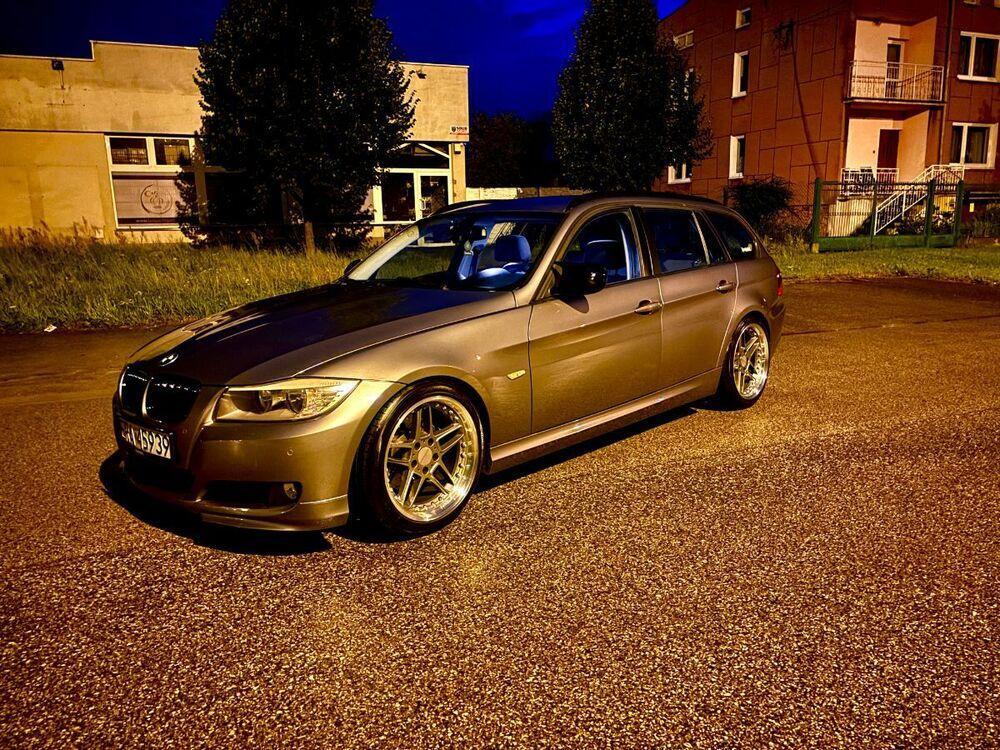

Opony rozmiar książkowy a co do ET 20 to jeszcze i tak będą wbite trochę w nadkole patrząc, że to 7.5j, ja w e91 miałem 8.5j na ET15 przy 18 calach i wtedy na seryjnym zawieszeniu nie przycierało i było na równo z rantem ( po zmianie na gwint już wiadomo z tyłu błotnik przycierał o oponę).IMG_6167.thumb.jpg.dce25ea3d1536c886dba9f04a358df6f.jpg.2bc2b89f08c41ca43465a607fda38d46.jpg
