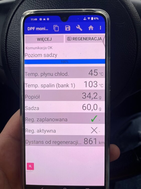

Ile paliwa w baku? Poziom sadzy jaki jest?
Paliwa pół baku, sądzą 60g
Wymuszasz wypalanie aplikacją i nie włącza się wypalanie?
Dokładnie, nie wiem co tu dalej działać z tym 🤦

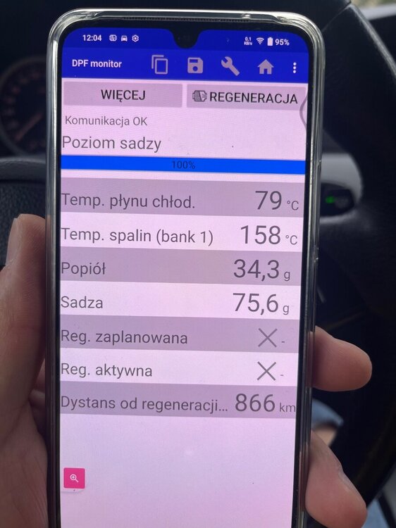

Wymieniłem termostat egr i szybciej temp nabrał, aktywnego wypalania i tak nie załączył 😭😭 znacie jakiegoś speca w Pile bo może coś nie tak z ta moja aplikacją
A czy masz jakieś błędy w sterowniku silnika? Bo jak tak to też może nie uruchomić wypalania.

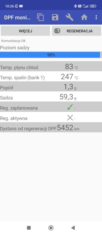

Mam tylko 1 błąd- 43f2 to jest elektryczna nagrzewnica pomocnicza to chyba raczej nie powinno mieć wpływu 🤔 a czy przy 61g sadzy nie powinny wychodzić błędy o zapchanym DPF?? U mnie nic nie ma oprócz tego 1 błędu, zaczyna mnie to lekko frustrować 😅😅
Jak jest za duża ilość sadzy to też nie będzie chciała uruchomić się regeneracja. Nie wiem dokładnie jaki jest limit.
Czyli czeka mnie pranie lub wycinka? A czy nie powinny wyjść jakieś błędy skoro sadzy mam 99procent? Też dziwne że nic nie czuć podczas jazdy i pracy silnika

Jeżeli nie ma żadnych błędów i DPF nie wypala to pewnie przez poziom sadzy w nim. Najlepiej podjechać do speca od DPFów i zweryfikuje

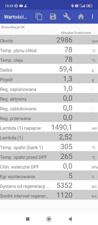

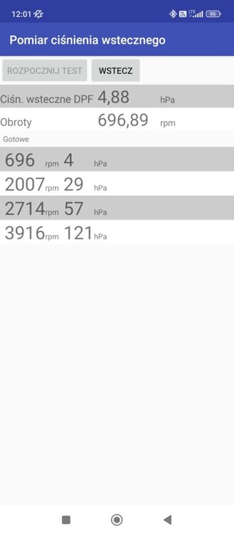

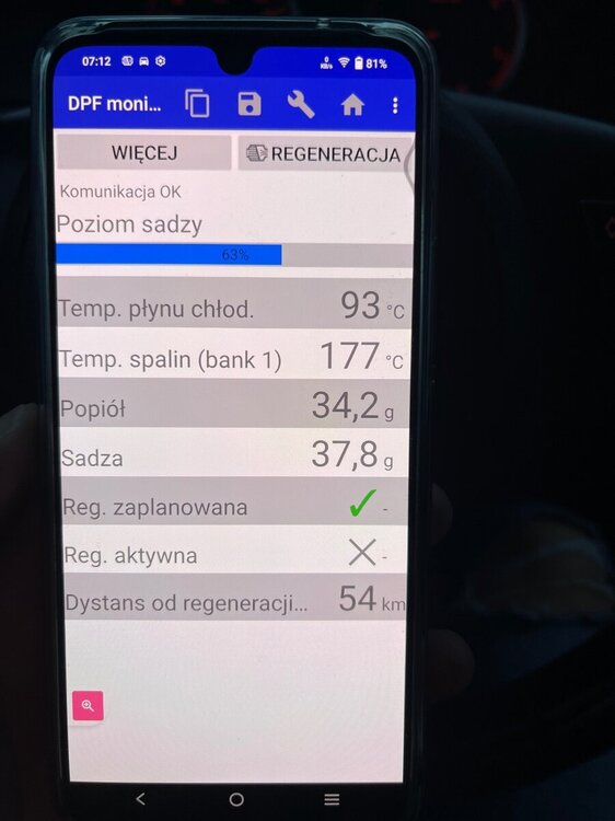

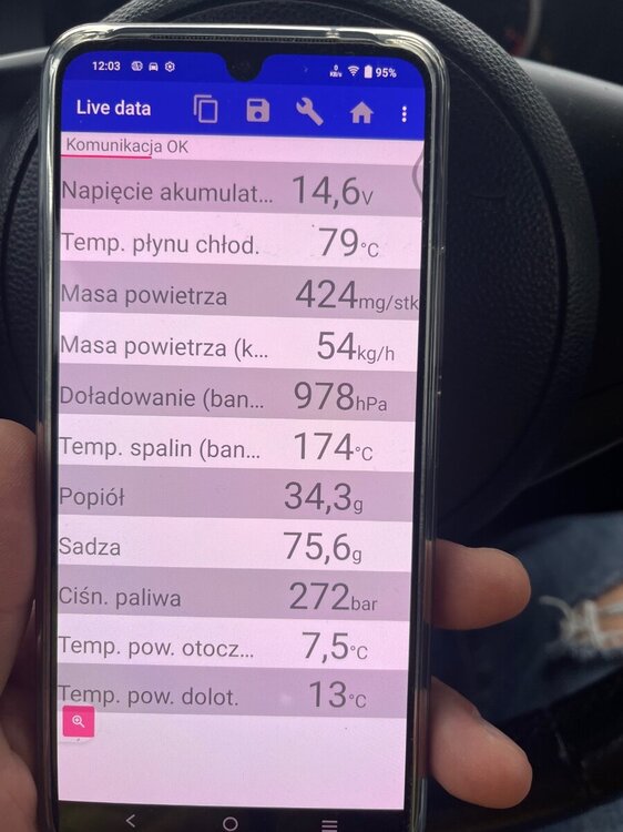

Witam, dzisiaj auto sprawdzone aplikacja Bimmer tool i niestety dpf zawalony w 100%. Jutro spróbuję zrobić trasę ok 100km i wymusić wypalanie, mam nadzieję że skasowanie błędu czujnika ciśnienia pozwoli na wypalenie. Ewentualnie proszę o porady co i jak ugryźć. Termostaty sprawne auto po przejechaniu ok 4-5 km nagrzało się do 75 stopni. Podsyłam zdjęcia co i jak.
Ciekawe czy procedura wypalania się uruchomi przy takiej ilości sadzy 🙂 No ale zobaczymy... Daj znać co i jak
Mam nadzieję że tak, chyba że czujnik ciśnienia przed dpf mu na to nie pozwoli bo wyskakuje jego błąd. Ma ktoś jakiś pomysł czy można to jakoś ominąć?

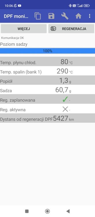

Dziwne ze u mnie też jest 100 proc, ale gram sadzy jest 61 i nie wzrasta już dalej 🤔🤔 ma ktoś może pomysł dlaczego?? Może dlatego że już tam dpfa nie ma 😅 czy masz jakieś inne objawy w aucie oprócz odczytów w bimmertool? Nierówna praca silnika brak mocy etc...
Moc itd wszystko było w porządku, wyskoczyła tylko kontrolka od dpf ale na drugi dzień już się nie zaświeciła. Zrobiłem właśnie wypalanie i udało się wypalić sądzę do 5.0 grama, ale na odcinku 50km już jest sadzy ponad 30 gram i teraz pojawia się pytanie co dalej robić z dpf? IMG_5069.thumb.jpeg.298576ccc006c6f294a50069c47ba2c5.jpeg
