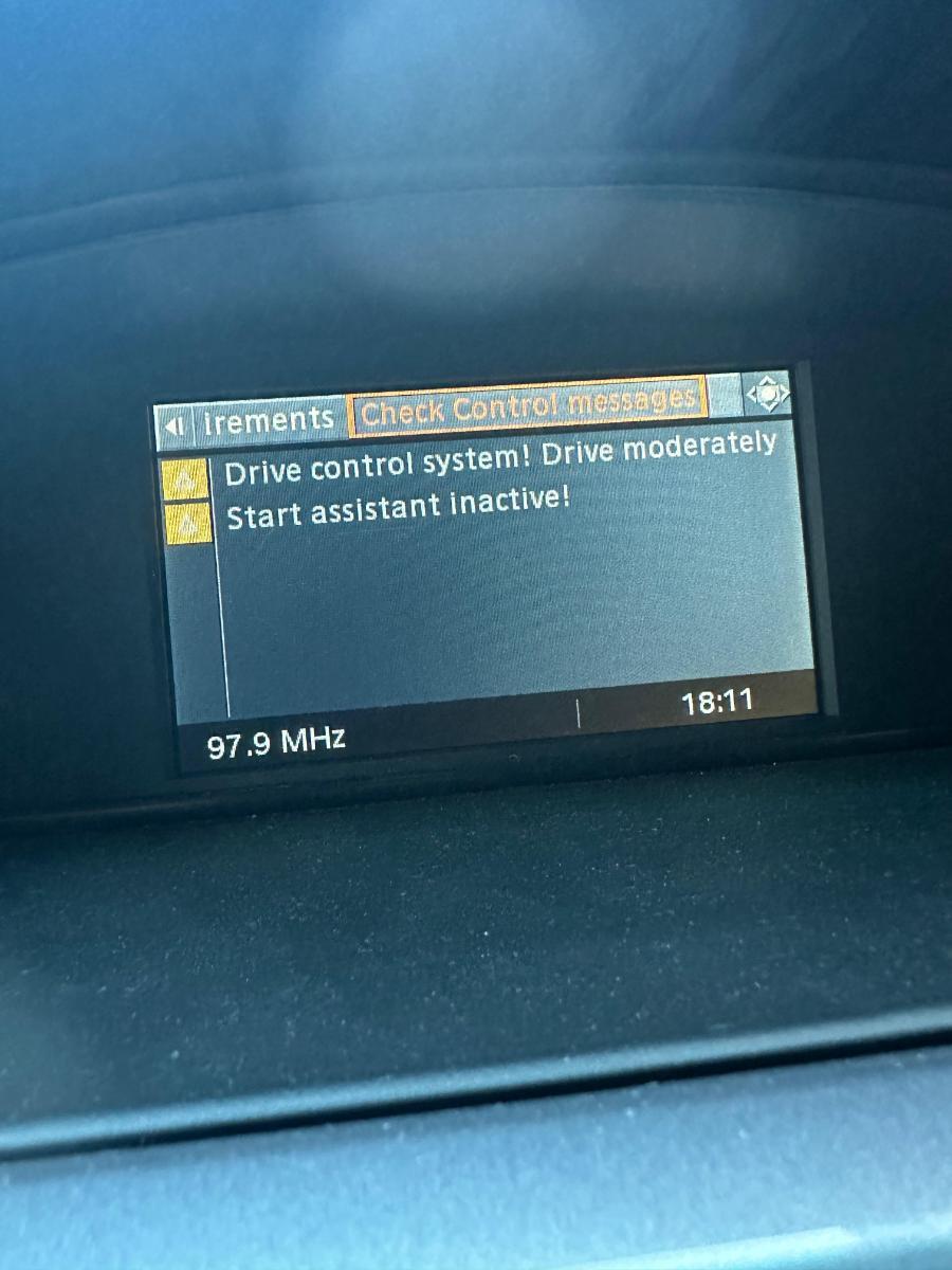

Byłem 3 tygodnie za granicą i po powrocie wczoraj pierwszy raz siadłem do mojej bawarki i podczas jazdy zapalił mi się błąd  Drive Control System! Drive moderately oraz Start assistant inactive!
Wtedy na desce zapala się kontrolka trakcji na żółto oraz kontrolka ręcznego hamulca na żółto.
 Gdy zgasze samochód i odpale go ponownie po kilku minutach to błąd znika, ale po przejechaniu kilku kilometrów zwłaszcza przy skręcaniu podczas jazdy błąd znowu się zapala.
